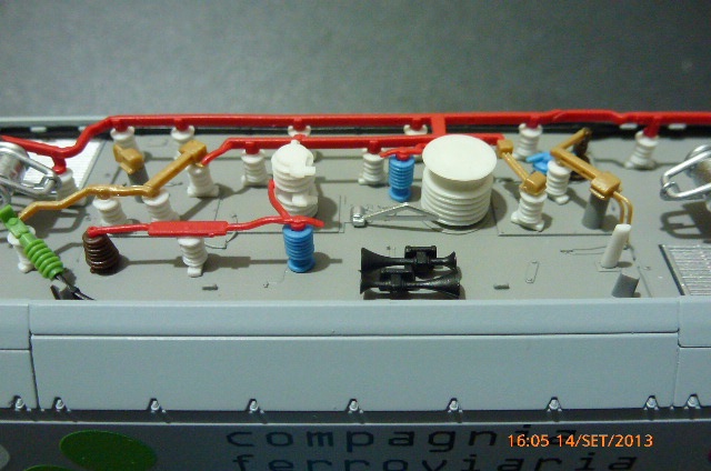

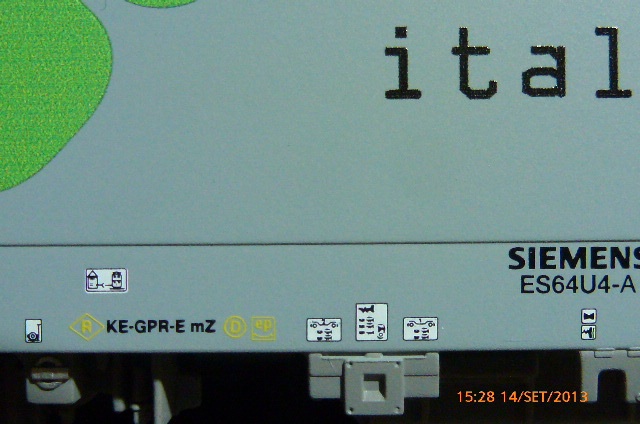

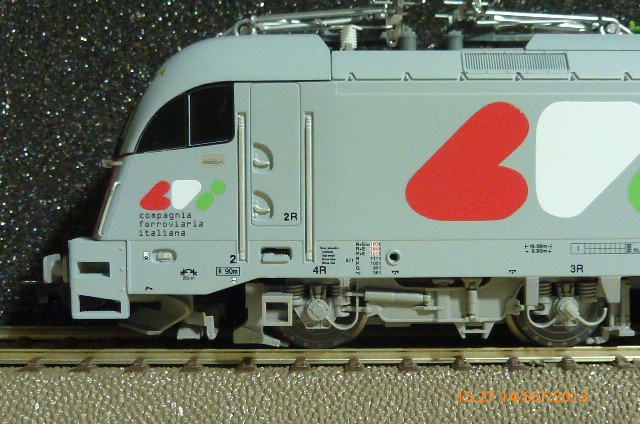

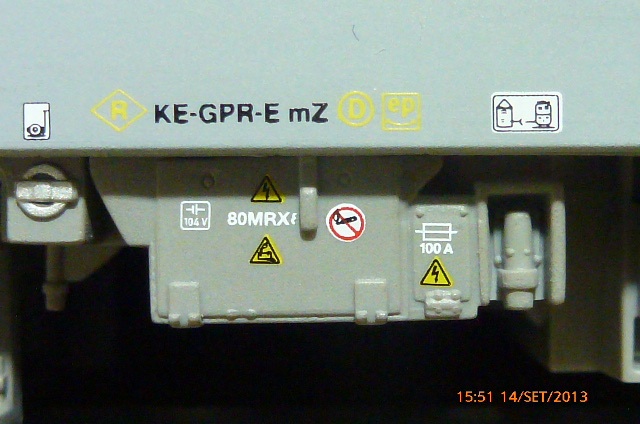

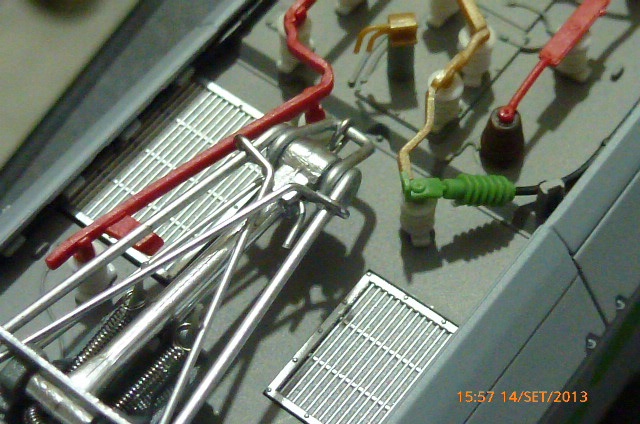

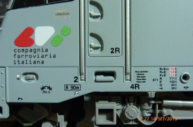

Segnalo l'uscita della Taurus in forza a CFI. È un bel modello, con una buona incisione, una più che buona rifinitura e un'ottima motorizzazione. Ovviamente con un ottimo prezzo.
Saluti,
Riccardo

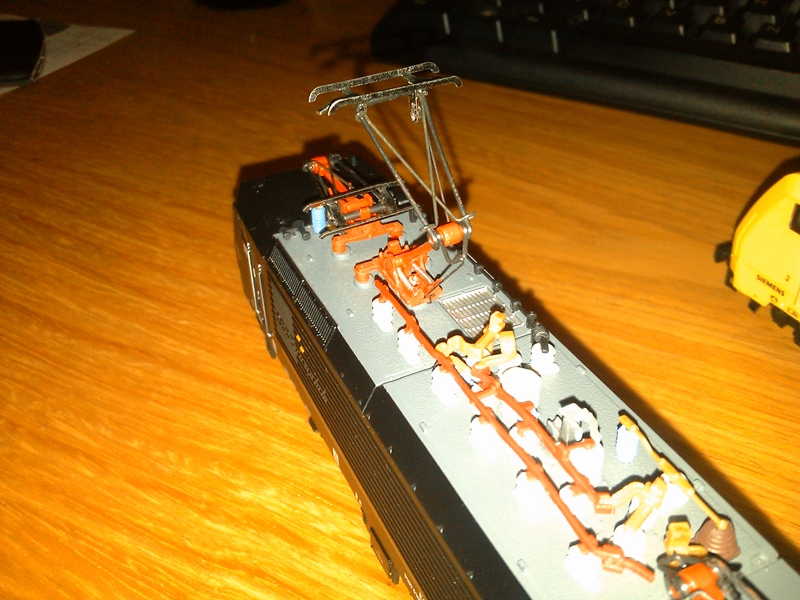

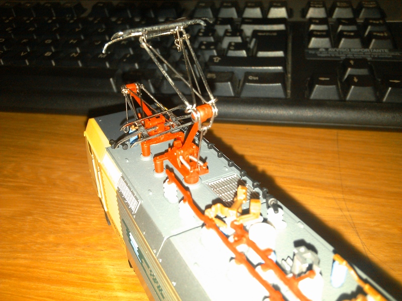

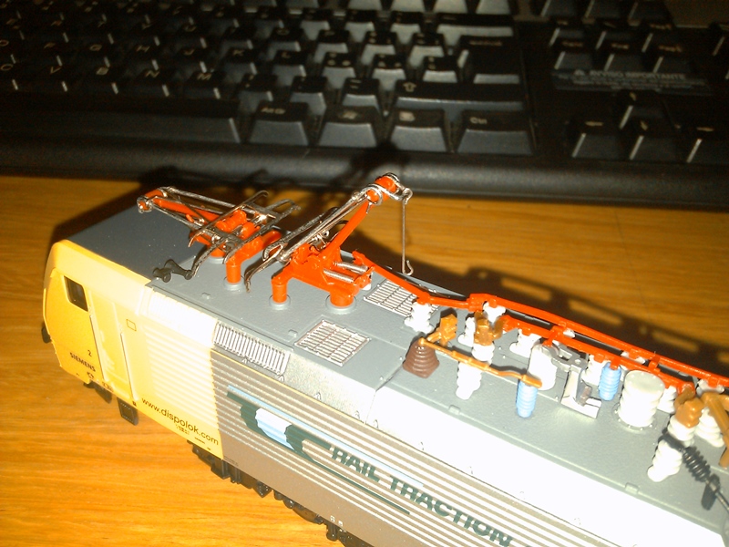

Alle mie 189 (prima sfornata delle Hobby) si sono rotti alcuni pantografi... c'è un piccolo pezzettino di plastica alla base che tiene il braccio tenditore (non quello portante) impedendo al pantografo di restare sia chiuso che aperto...
mentre su quella nera MRCE ho visto che quel pezzo è stato modificato rendendolo più resistente...
qualcuno di voi ha avuto lo stesso problema? come avete risolto?
Grazie!! :wink:
Commento file: macchina più recente... si nota che il braccetto tenditore è ancorato più in basso ad una struttura più resistente

Commento file: problema sulle prime macchine uscite... pantografo alzato...
2013-09-15 11.26.55.jpg [ 232.25 KiB | Osservato 4295 volte ]
