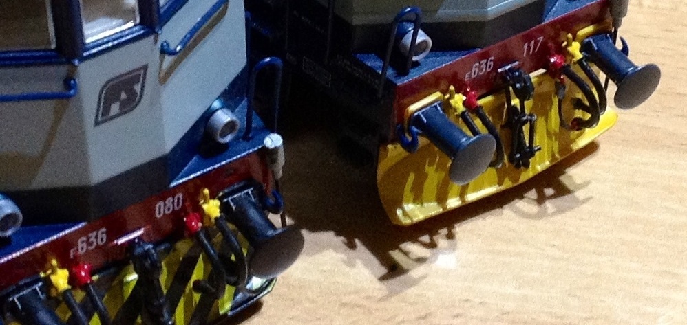

Anch'io ..Humbrol rosso giallo pennellino il più fine che esiste , lavare poi il tutto con acqua raggia.
Risultato
image.jpg [ 174.73 KiB | Osservato 4135 volte ]
Dario

Dario anche a te ti si sono crepate le ghiere dei fanali della 080, o sbaglio?
:shock: che vista!!!
