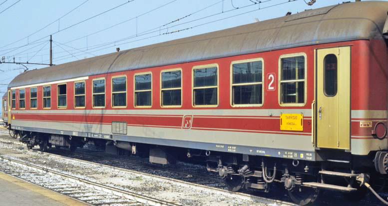

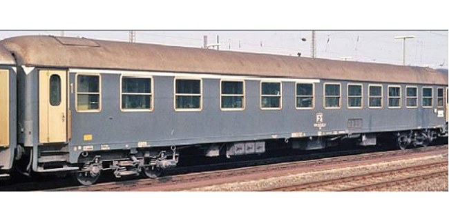

Ho visto pubblicata la foto dei due nuovi art. 50741 e 50745 di ACME. Sono due carrozze UIC X tipo 1970 miste. Una grigio ardesia e l'altra rosso fegato. Ma le tipo 1970 non sono state le prime carrozze di questa tipologia con la carenatura? Quelle di ACME non ce l'hanno. Sbaglio o è rimasta nello stampo !!!! :(

Foto ACME
acme50745.jpg [ 71.64 KiB | Osservato 2117 volte ]
acme50741.jpg [ 45.53 KiB | Osservato 2117 volte ]

La carenatura venne mantenuta in versione ridotta solo sulle unità con impianto di climatizzazione. Su quelle senza tali impianti (una serie di seconde classi, una di servizio ristoro, tutte le miste) la carenatura venne soppressa. Su poche unità rimase solo la parte nella zona delle scalette di accesso, come la vettura ACME grigia.
