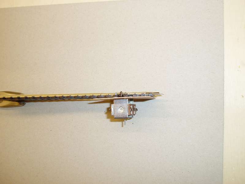

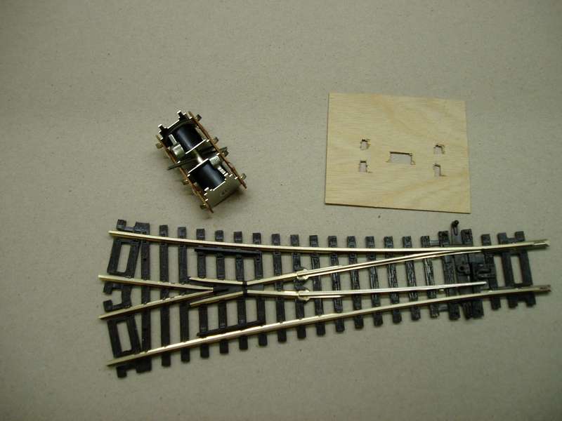

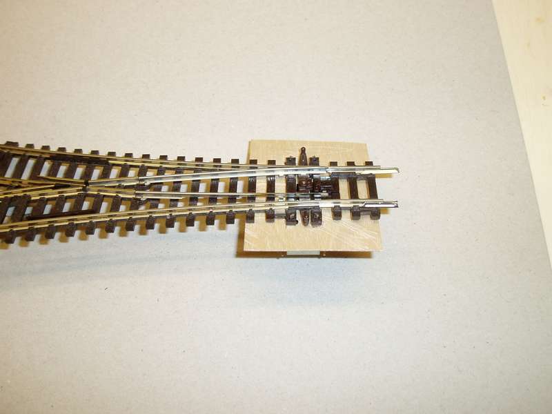

Si può risparmiare spazio montando il motore così.
Peco venderebbe una piastrina simile (codice articolo P-001), però non è difficile l'autocostruzione.
Commento file: Elementi - La piastrina è un compensato sottilissimo
P1200080 [800x600].JPG [ 52.84 KiB | Osservato 2858 volte ]
Commento file: Vista laterale
P1200085 [800x600].JPG [ 39.53 KiB | Osservato 2858 volte ]
Commento file: Vista da sopra
P1200086 [800x600].JPG [ 48.34 KiB | Osservato 2858 volte ]

In pratica facendo uno scasso sul piano del plastico in corrispondenza del motore, per mettervi quindi la piastrina suggerita che è leggermente più grande del buco e lo "tappa"?!
 Oggetto del messaggio: Re: Dimensioni motori Peco sottoplancia
MessaggioInviato: sabato 2 novembre 2013, 19:30
Messaggi: 658
Località: Vicenza
La piastrina serve a proteggere il motore.
Lo scasso largo quanto basta per inserire il motore (con i fili già saldati)
