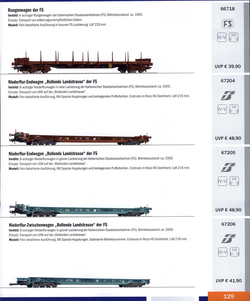

Possiedo un convoglio RoLa di produzione Fleischmann con livrea rosso vagone e logo FS a losanga.
Vorrei completarlo con n.1-2 vagoni con livrea verde pantone e logo Trenitalia, annunciati da Roco (modelli ex Fleischmann) come novita' 2010.
E' realistica la cosa, considerando come limite temporale il 31-12-2001 ?

il catalogo Roco novita' 2010 riporta i carri RoLa in verde pantone con logo FS a losanga.
Percio' il logo sarebbe perfettamente compatibile con un' ambientazione fino al 2001.
Non so pero' in quale anno i carri RoLa FS cominciarono ad essere riverniaciati in verde pantone.

Salve ragazzi,
per meglio chiarire il mio quesito invio pagina catalogo novita' Roco 2010:
129.jpg [ 191.12 KiB | Osservato 3411 volte ]

Salve ragazzi.
Ho avuto anche io la brillante idea di accoppiare carri Fleishmann con quelli Trix... disastro!!
Nel senso che i ganci sono similari ma assolutamente non compatibili, per non parlare dei carrelli... quelli Trix sono più piccoli, ruote comprese! Se si accostano i due carri, infatti, quello Trix rimane più basso rispetto al filo dell'altro.
Per far circolare assieme i due carri di marca diversa, bisogna decidere quale carrello adottare e montarlo sull'altra marca (a trovarli, i carrelli!).
Io mi sono attivato e sono riuscito a montare i carrelli F su due carri T e viceversa (molto più difficoltoso adattare i carrelli T sui carri F!)...

Ciao ragazzi.
Vedendo le foto sul catalogo Roco si vede benissimo che sono gli ex carri Rola Fleischmann. Anche il gancio e la barretta sono tipicamente Fleischmann.
I carri Marklin / Trix non li conosco. Inizia a comprare i Fleischmann e con quelli vado avanti. Proprio oggi su Ebay Germania ne ho pizzicati tre a 25 euro. Sono senza scatola ma poco male ..... anche gli altri 37 lo sono .....

Se ritengo in qualche modo possibile trovare una soluzione decente per accoppiare (si può dire… così?) i carri Trix con i Roco- Fleischmann, lascia molto pensare la differenza di quota segnalata fra le diverse marche di carri, in quanto, in un convoglio, risulterebbe evidente la diversa altezza dei Saadkms.
Quindi meglio rinunciare all’idea; non mi resta che continuare a cercare qualche carro Trix, magari usato.

Salve ragazzi,
probabilmente gli interventi successivi hanno falsato il mio quesito iniziale.
Dando per assodato che sia realmente tale la difficolta' di accoppiare carri RoLa M / T con gli equivalenti carri F ( problema che non mi sono mai posto, ma che e' di abbastanza ovvia soluzione, ossia evitare di farlo ), i carri Rola FS precedentemente prodotti da F in livrea rosso vagone con logo a losanga, sono temporalmente compatibili con i nuovi carri R in livrea verde pantone con logo a losanga in un' ambientazione pre 31-12-2001 ?

... e quando mai si rimane in argomento!!! Però un discorso tira l'altro, abbi pazienza...
Non vorrei disilluderti, ma non credo siano mai esistiti in livrea verde con il vecchio logo a losanga. Le immagini del catalogo sono chiaramente dei fotoritocchi di carri F, come tanti ne ha fatti la Roco in passato sul materiale italiano!
Bisogna aspettare la sfornata e verificare le date sulle marcature ( quelli Trix sono marcati 2003, per esempio) e cmq la vedo grigia per l'ambientazione pre 2001...

Totalmente d'accordo, livrea verde pantone con logo a losanga? Mah! Mi è capitato di vedere carri in rosso vagone con il nuovo logo applicato ma mai il contrario. Anche andando a logica, se un carro entra in officina per una revisione e subìsce il cambio di livrea che fanno, gli lasciano il logo vecchio? Oppure un carro nuovo di zecca in verde pantone che esce di fabbrica con ancora il logo a losanga? Ancora più improbabile. Poi per farsi un'idea basta osservare bene la pagina del catalogo: loghi FS sui carri delle foto e gli stessi in versione Trenitalia nelle descrizioni a fianco. Wow, grande Roco! :lol:
Come sempre è meglio aspettare che prima escano e poi vedere con i propri occhi.
