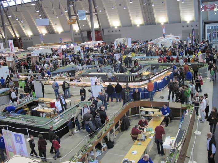

attualmente tutte le associazioni europee utilizzano norme compatibili, per i loro pannelli modulari a doppio binario.
Le associazioni aderenti ad Inga.Net (la Federazione delle associazioni nazionali della scala N - Italia, Germania, Spagna, Francia, Inghilterra, Finlandia, Svizzera, Sud Africa, N-Track Europa ecc.) tutti gli anni a Stoccarda, durante la N Scale European Convention, uniscono senza problemi i loro pannelli, a comporre un plastico modulare immenso - e ciò lo si realizza molto semplicemente, collegando meccanicamente ed elettricamente i vari moduli.
Se pensi di poter utilizzare i moduli in composizione con altri pannelli, allora meglio utilizzare uno standard che possa assicurarti una futura compatibilità - e sono d'accordo sia con Alex che con Fabrizio: nulla vieta infatti di utilizzare un tuo concetto di modularità, pensando però eventualmente ad un modulo di interfaccia, che consenta un futuro ampliamento con altri moduli dalle caratteristiche normate.
In ogni caso, strutturare modularmente il proprio impianto la ritengo una ottima soluzione, ho esperienza personale di cambi di destinazione di stanze, con strutture segate e mai più riutilizzate :mrgreen:
Un salutoNe,
Commento file: Il modulare Inga.Net a Stoccarda, N Scale European Convention 2010
Stoccarda_2010.jpg [ 68.33 KiB | Osservato 2863 volte ]
