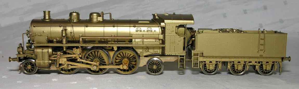

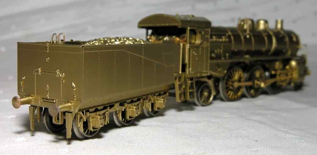

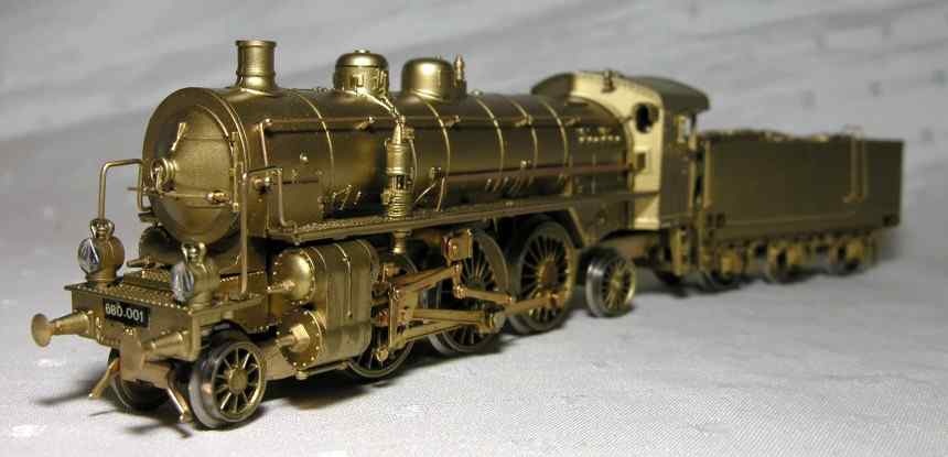

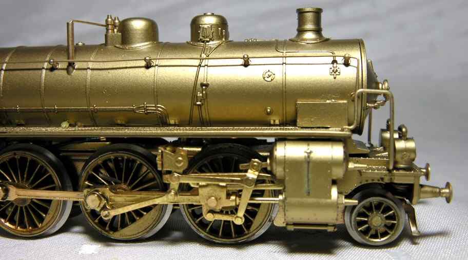

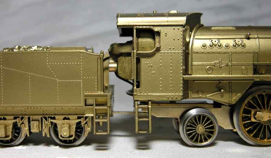

È stata venduta in asta a 148 € ...
A me piace parecchio fate conto che è un modello del 1965 gr 680 serie oro
e devo dire che alle vaporiere di oggi si difende a testa alta.
Purtroppo non sono riuscito ad aggiudicarmela..
Voi cosa ne pensate?

Un po' di rispetto per due vecchie signore,la RR e la 680...! :(
Ma sul pancone che marcatura è mai quella????
Modello ovviamente da collezione e non per schizzinosi contachiodi-pupazzettisti. :lol:

Mmmmazzz quant'è brutta ................... :shock:
infatti per 148 euri , è SOLO plastica taroccata da ottone ... compreso il motore in gabina .... :evil:

Non è brutta per niente, è bellissima, ma lo può capire solo chi l'ha desiderata a suo tempo, quando avere un modello serie ORO era il massimo dei desideri fermodellistici.
Comunque oggi anche io penso che ti è andata bene a non prenderla.
Come dice bene E412 è realmente un pezzo di plastica, taroccato da ottone. Fine a se stesso e di nessuna utilità.
Allora molto meglio recuperare la versione TrenHobby di RR che è la stessa cosa ma colorata da locomotiva vera.

Col massimo rispetto per l'oggetto messo in asta......
Ma..... il modello è accoppiato ad un tender la cui forma della cassa è di fantasia, il tender accoppiato alle 680 in versione di origine era ben diverso, sia come forma della cassa dell'acqua sia come forma del telaio...
La caldaia è sproporzionata, lo sportello della camera a fumo è troppo schiacciato,inoltre il forno riprodotto corrisponde come forma a quello delle 685 Walschaert -quelle di origine con duomo e sabbiera coassiali, non le ex 680 divenute le 685.300- inoltre il modello ha la guida a sinistra, mentre al vero tutte le 680 avevano la guida a destra......infatti la caldaia vorrebbe riprodurre quella delle S685 caprotti...i cilindri sono riprodotti ci forma analoga, mentre sul lato sinistro forma e dimensioni erano differenti.....
Resta il fatto che per l'epoca di realizzazione era un modello ricco di dettagli, rimesso insieme con pezzi provenienti da altri modelli già prodotti.... e soprattutto, quello c'era, quindi se si voleva riprodurre una 680 per la propria collezione c'era da lavorare un bel po....e comunque era puro divertimento mettere le mani su questi modelli :wink:
paolo.
p.s. a fine anni settanta trovai un modello serie oro di questa locomotiva, visto il prezzo richiesto, la presi al volo per -ovviamente- riverniciarla nei colori canonici, apportando come era mia abitudine anche all'epoca, tutte le migliorie necessarie a rendere il modello più veritiero....

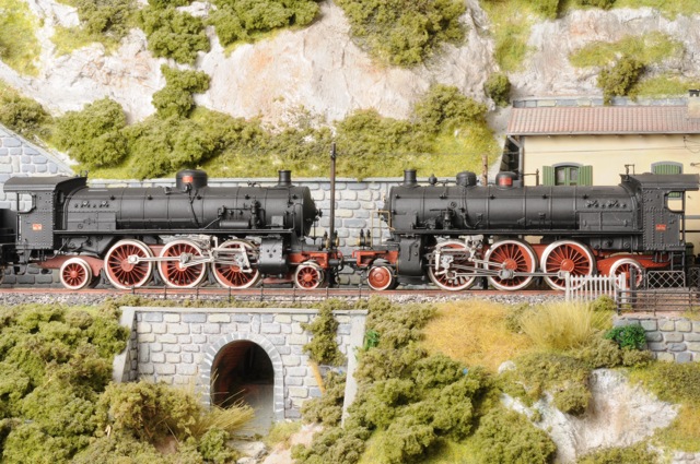

@Paolo
Sarebbe interessante vedere come tu l'hai trasformata ..
Se ne hai voglia magari con qualche foto..
Ti ringrazio
Dario

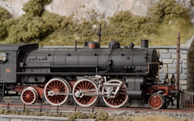

silversulfer ha scritto:
L’allegato image.jpg non è disponibile
@Paolo
Ti ringrazio
Dario
Foto apparse in più occasioni e facenti parte del passato......
Comunque qui è muso contro muso con una 685 W elaborata anche'essa e derivata dal modello della 680 in scatola di montaggio...
p.

MessaggioInviato: lunedì 20 gennaio 2014, 16:14
Grazie Paolo , gentilissimo .
Bellissimi i tuoi modelli :wink:
