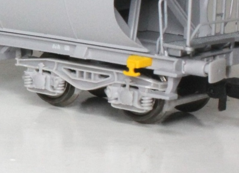

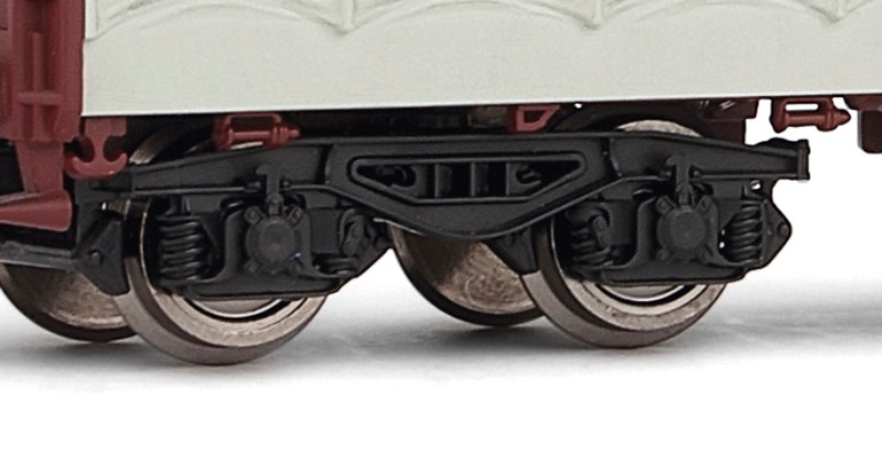

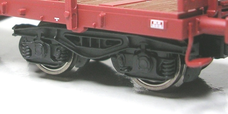

Il carrello Y25 di Hornby Rivarossi ha il coperchio delle boccole intercambiabile (oltre a due telai diversi). Per la versione a carpenteria del telaio saldata si sono viste le boccole FS e quelle SNCF per ora, mi pare due o tre tipi di coperchi differenti. Sicuramente i carri Rgs hanno carrelli con coperchi delle boccole FS
Vitrains per i carrelli ORE del suo pianale ha il tassello allo stampo. Si sono qui viste boccole FS, DB e SNCF (SKF)
X Claudio: ne riparliamo.

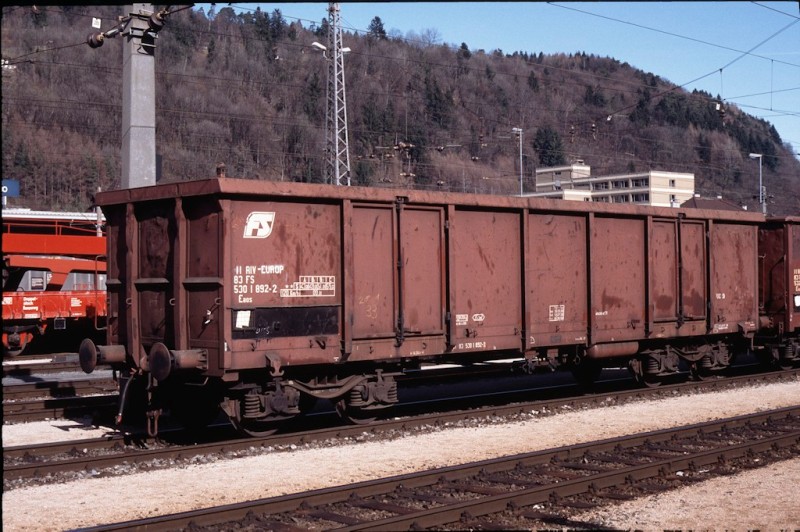

Il carro vero per confronto.
Eaos-5301-892-1s.jpg [ 147.05 KiB | Osservato 2600 volte ]
