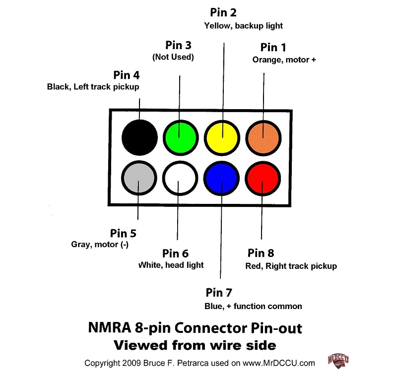

se inverti non corrispondono le funzioni xkè una funzione finisce a massa (comune blu) e viceversa... prese di motore e corrente si invertono... le luci no. ad ogni modo pin 1 - color arancio e non sbagli.
controlla il manuale, ora che sai la CV da cambiare (CV29) controlla e vedrai che anche il tedesco è comprensibile... in caso san google translate e amen...

eqquiquà:
Commento file: nem 652
nem652_nmra_8-pin_wiring.jpeg [ 118.15 KiB | Osservato 4866 volte ]
su dccworld (se scovi bene) si trova tutto... immagine presa da google....

EDIT: nell'immagine pin3 - not in use corrisponde ad una funzione già cablata sull'esu v.4. :wink:
