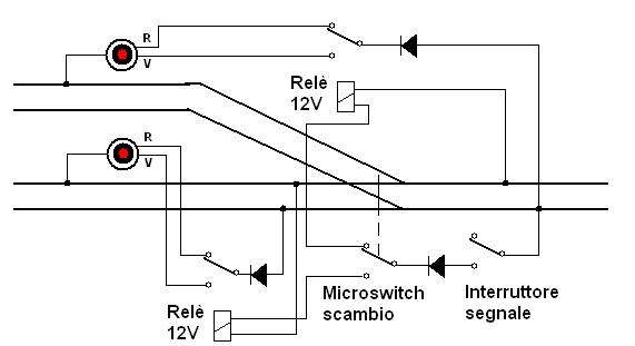

Se vuoi avere anche la possibilità di avere i segnali rossi contemporaneamente, per ricordare le stazioni vere, potresti mettere due piccoli relè a 12 V, ed attuare il seguente circuito :
Schema segnale - 1.JPG [ 21.54 KiB | Osservato 4075 volte ]
Non ha automatismo, nel senso che i segnali non agiscono su nulla.
Ma ha il comando del segnale. Se attivato, dispone al verde il segnale opportuno, concordemente con la posizione dello scambio.
Eviteresti di far entrare treni con un segnale disposto a via libera, che non è bello da vedere.

Sono negato per gli schemi elettronici... Il segnale che si vede nel video è collegato direttamente ai fili che escono dalla polarizzazione dello scambio: filo nero dal segnale collegato al filo centrale della polarizzazione (il cuore dello scambio) filo verde ad una rotaia e filo rosso all'altra rotaia. A tutti e tre interposto un diodo. Quando premo il pulsante che comanda il motore conrad dotato di microswich collegato agli stessi fili, il segnale cambia luce. Non è la stessa cosa ?
Stefano Minghetti
Ciao stefano, una domanda
in analogico come collegheresti il tutto?
grazie
brenner
