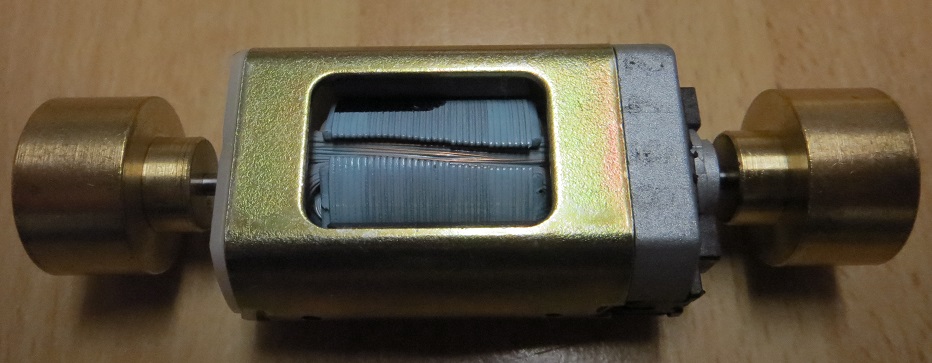

Da come ho letto, potrebbe servire la pulizia dove s'intravvedono i filamenti di rame? Con qualcosa di appuntito? Ma non si rischia di scomporre e/o rompere il filamento? Comunque allego foto motore in questione ammesso possa servire a qualcosa.

Il motore in foto mi sembra in regola, se vuoi, potresti dagli una soffiata con aria compressa tenendo fermo il rotore altrimenti la forte velocità di rotazione impressa dal getto d'aria, potrebbe danneggiare bronzine e contatti elettrici.
Poi una microgoccia di olio Singer alle bronzine...non potrebbe che fare del bene...

Mentre scrivevo ho visto la foto del motore.... l'intervento che ho descritto prima, deve essere fatto sul collettpore, che in quel motore non si vede! si trova sotto alla calotta in plastica sulla destra, lato contatti elettrici. Nessuna operazione nè meccanica né chimica deve essere fatta sugli avvolgimenti, pena la distruzione del motore stesso....
Mi sembra che sia un motore Roco, che non è tra i peggio, anzi! L'unico problema che ho avuto con i motori Roco è stato sulle prime serie della 880, il cui motore era impresentabile, tanto andava male, ma era un problema di progetto.... ti suggerisco di fare la prova che ho descritto nell'altro messaggio, ed intervenire solo se noti surriscaldamenti/forti discontinuità di rotazione: in caso di differenza di rumore a varie velocità, la lubrificazione delle bronzine risolve il problema, anche se nel futuro potrà ripresentarsi....
Per accedere al collettore basta allargare le 2 linguette che fissano lateralmente la calotta con i contatti ed estrarla, previo smontaggio del volano. Deve essere prestata molta attenzione in fase di rimontaggio x essere sicuri che le spazzole ritornino sopra il collettore e non rimangano lateralmente (e si può buttare il tutto....)
