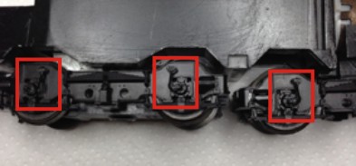

Non sono riuscito a trovare il numero di parte di ricambio del particolare riprodotto nella foto qui sotto, me ne servono due, uno SX e uno DX, sono montati sulle boccole del carrello della E646 005 art. 43610.
Nel sito roco questo modello è scomparso e quindi non ho potuto scaricare i fogli ricambi che invece ho di altre macchine roco simili ma non riesco a trovarvi questo pezzo.
Qualcuno può aiutarmi oppure li ha da cedere?
grazie
Giancarlo

Non esiste il foglio ricambi specifico per la E 646 005 ma allegato alla confezione vi era, nel lontano 5 Dicembre 1991, giorno in cui Io la ho acquistata il foglio ROCO Service con i numeri 43605 (E 636) e 43612 (E 645) - i ricambi quindi sono comuni sia alle E645 ed E 646, che ad alcune E 636 (per esempio nel mio caso alla E 636 061). Cordiali saluti.v.r.

Purtroppo nei fogli ricambi di quelle locomotive (che possiedo) non sono riportati.. mistero :?
Forse fanno parte integrante del carrello come ricambio intero?

Il numero di riferimento del ricambio non lo ricordo ma si tratta di una materoza dove sono compresi i captatori del carrello, le tuberie che stanno sul carrello centrale e le condotte delle boccole a rulli che cerchi.
Sono gli stessi particolari che montano le e636 e le e645 proto quindi se hai una qualsiasi macchina di queste il ricambio è uguale anche se cambia il codice identificativo!

Il numero di catalogo della materozza di cui parla Salvo è 97495, e sul listino del 2011 stava 6,40 €. Non ho idea però di quanto sia facile reperirla.

Anzi no, quel numero è per le macchine con boccole a strisciamento. Cerco meglio... :oops:

Equequà
http://www.albertrain.be/
buona caccia

Alla luce del link di Fabrizio, il pezzo è senza dubbio il 113425, dall'insostenibile costo di € 3.65 nel listino 2011. 8)

Molte grazie, provo a ordinarlo!
