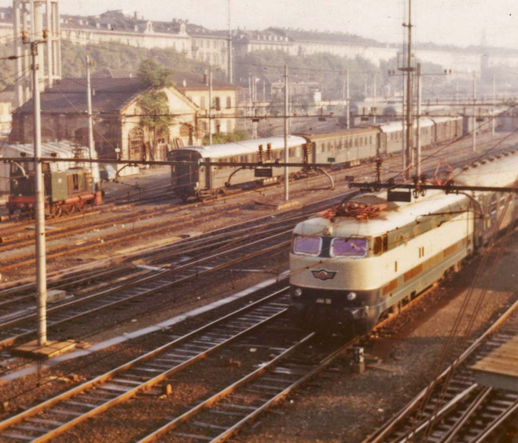

umbriele ha scritto:
Esattamente in quali anni hanno circolato?
Ciao!
Grazie alla mia età non proprio verde, le carozze in questione io le ho viste dal vero.
Il filetto rosso indicava l'autorizzazione a circolare a 180 km/h (non 200) sulla DD Roma-Napoli, poi estesa anche a tratti della Milano-Bologna.
Hanno iniziato a circolare direi nel 1970-1971, non so fino a quando, ma per un certo periodo ci sono state compo con le Gran Conforto di prima classe e le UIC-X carenate con filetto per la seconda; fino all'entrata in servizio delle GC di seconda classe.
Circolavano anche con il Rapido 901 Torino-Napoli e vv. al traino delle allora nuovissime E444
Come curiosità, oltre alle carrozze X c'erano anche alcune UIC-Y di prima classe con testata simile alle Y (si vede nella foto che posto dopo; molti anni fa erano riprodotte da Lima) e le carrozze ristorante CIWL, cui erano stati montati carrelli non ricordo più se M24 o Minden-Deutz, anche loro con il loro bravo filettino rosso.
Nella foto, il filetto rosso sulla carrozza si vede abbastanza bene. Se ricordo bene, sulle UIC-Y era solo verniciato, sulla UIC-X era colorato un coprigiunto fra telaio e fiancate, comunque pochissimo sporgente.
E444-018_1971-b2.jpg [ 130.33 KiB | Osservato 8167 volte ]
La foto è di Settembre 1971, in uscita da Torino Porta Nuova
Grazie per i bei ricordi....
Fulvio
Ciao!
Fulvio
Interessantissima l'immagine postata, se non altro perchè mostra a colori una Y col filetto rosso, cosa rarissima. Si vede che era già modificata con l'aria condizionata ed era una delle 16 Az-Y autorizzate a 180 km/h.
Le Y furono autorizzate a 180 km/h dal 1970 fino al 1973-74 ed impiegate sui Torino-Napoli perlopiù.
Le X col filetto rosso da 180 km/h invece comparvero pure dall'estate del 1970.
Dapprima si iniziò con le tipo 1964 con freni a ceppi e bagagliai-posta DUz Tipo 1964. Poi parte di queste tornò ai 160 e parte fu dotata nel 1973 di freno a tre stadi di pressione sino al 1977, ma già da qualche tempo erano tornate ai loro 160 km/h d'origine.
Notare che dal 1970 al 1973 i treni composti con queste carrozze viaggiavano a non più di 170km/h per motivi di frenatura (dai teorici 180 a 160 km/h in regime ordinario frenava solo la e444 con la sola frenatura elettrica).
Le WR ex CIWL recavano il filetto rosso dipinto appena sotto la filettatura gialla in basso.
Dal 1971-72 la pattuglia da 180 km/h fu aumentata con le X Tipo 1968 con freni a dischi e dal 1971-73 con le Tipo 1970 carenate, Az, Bz, SRz e DUz, che soppiantarono quelle dei tipi precedenti.
Le ultime X carenate ardesia da 180 km/h con filetto rosso durarono sino al 1977; già dal 1974 il loro impiego era limitato sui 904-905 Milano-Napoli e sui 902-903 Torino-Napoli (gli ex azzurri....) e sul Tirreno 901-902 Torino-Napoli.
Sui treni da e per Torino giunsero presto in 1^ classe le GC, con le seconde tipo X da 180.
Per un paio di stagioni la stessa cosa fu fatta anche sui 904-905, che poi tornò appannaggio delle X in entrambe le classi.
Il filetto rosso era alto 20mm ed era solo dipinto sulle Y e sui DUz tipo 1970 (ovviamente anche sui 1964, appena sopra il telaio), mentre su tutte le X Az, Bz e BRz veniva dipinto il coprigiunto in rilievo posto al telaio dele carrozze stesse.
