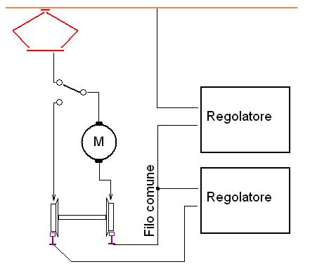

Ciao trenissimo,
siccome nel tuo intervento citi trasformatore al singolare, ti propongo questo schizzo, che magari conosci a memoria :
Presa corrente linea aerea.JPG [ 15.69 KiB | Osservato 1003 volte ]
Un trasformatore comanda un treno mediante una rotaia, l' altro lo comanda attraverso la linea aerea.
Poi, come ti hanno già spiegato, l' altra rotaia funge da ritorno comune per entrambi i sistemi.
Stefano Minghetti
