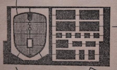

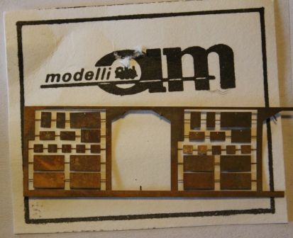

Confermo quanto scritto da Max.Di fotoincisioni nel kit della 556 fiat c'erano soltanto le pedane di salita, i reggitabella e la targa Fiat che andava sul radiatore.A parte io avevo trovato, sempre in fotoincisione, un kit di AM che riproduceva la griglia del radiatore ( un capolavoro di finezza) e gli sportelli presenti in basso sulla fiancata.Credo di averli ancora perche' non li avevo montati.
Mariano

Per la 56 invece il vero problema è la mancanza delle griglie dei radiatori in fotoincisione AM, senza le quali è inutile pensare di realizzare la versione per la linea Paola-Cosenza.
Per questo, rivolgendomi a te, Mariano, ti chiedo se per caso quelle che hai tu non siano proprio quelle che dovevano essere nel kit e che mostro nelle foto (una rappresenta la lastrina, manchevole proprio delle 2 griglie, e l'altra il disegno MFAL di come la lastrina doveva apparire)
Se così fosse, nel caso fossi disposto a venderle, le acquisterei volentieri.
Intanto grazie ancora delle risposte e dei suggerimenti.
Carlo

Ciao Carlo, se riesco a trovarlo te lo cedo volentieri.Devi pero' avere un po' di pazienza perche' in questi giorni sono in fase di trasloco e quindi non so in quale posto siano finiti i kit.Ti faccio sapere in mp ed eventualmente se vieni a Novegro ci vediamo li.
