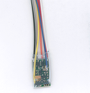

Se non sbaglio stiamo parlando di questo decoder!!!!!!!!! Giusto???????????
Non mi è molto chiaro dove andranno collegate le uscite aux nel mio caso dovrò saldare un filo?????????

Esatto, è proprio lui. Devi saldare il filo verde al decoder (ha mi pare un totale di 4 uscite). Ci vuole la lente (almeno nel mio caso) ma è un'operazione semplicissima: i contatti sono già stagnati e basta avvicinare la punta del saldatore.
E' di fatto il decoder delle digitalizzazioni miracolose perchè ha ottime prestazioni e sta dovunque viste le ridottissime dimensioni.
