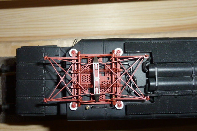

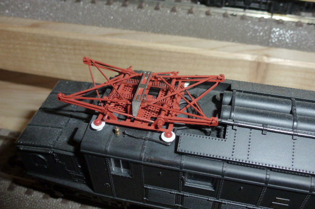

MessaggioInviato: mercoledì 14 marzo 2012, 20:08
Messaggi: 1084
Questi sono i RR che montai una quindicina di anni fa. Ricordo che dovetti ovviamente rifare i fori per gli isolatori. Penso che gli attuali Hornby siano uguali. Come vedi non sono piatti in posizione di riposo, ma all'epoca erano forse i migliori in circolazione.
Saluti a tutti,
Riccardo
P1010908.JPG [ 93.5 KiB | Osservato 7987 volte ]
P1010902.JPG [ 96 KiB | Osservato 7987 volte ]

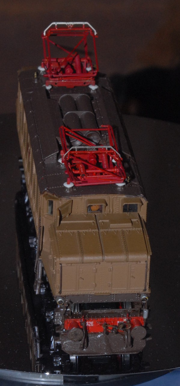

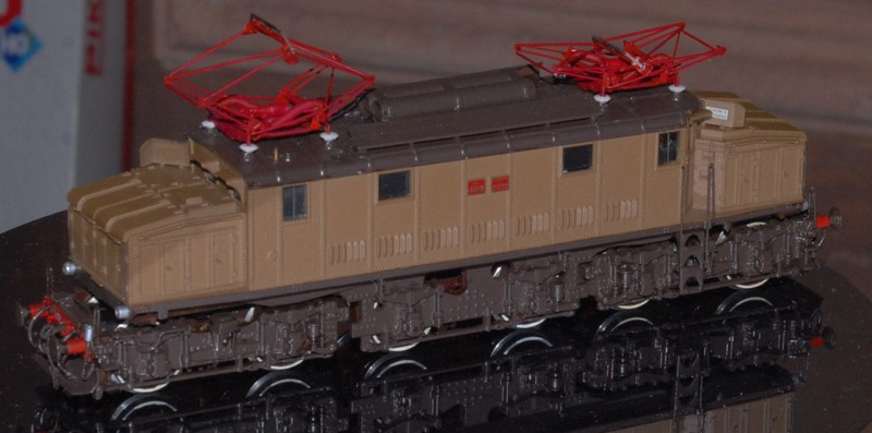

MessaggioInviato: mercoledì 14 marzo 2012, 23:41
Messaggi: 697
Località: lecco
Da poco o acquistato tre E.626,tra cui questa E.626.369 modificata nei pantografi tipo 42 LR e riverniciata.Chi ha fatto questo lavoro per mè è stato veramente in GAMBA.
Franco
Roco.E.626.369.-02.jpg [ 134.2 KiB | Osservato 7893 volte ]
Roco.E.626.369-01.jpg [ 68.37 KiB | Osservato 7893 volte ]
