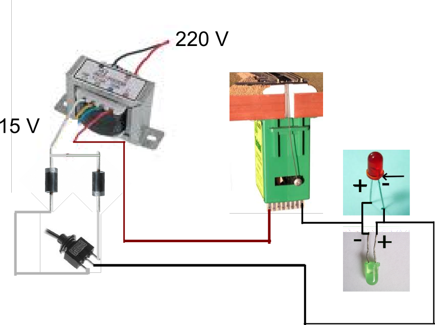

forse questa figura può aiutare?
tortoise01led.png [ 182.75 KiB | Osservato 3037 volte ]

quindi occorrono 2 diodi?
 Oggetto del messaggio: Re: schema collegamento motori tortoise
MessaggioInviato: venerdì 20 marzo 2015, 12:12
Iscritto il: lunedì 19 giugno 2006, 15:21
Messaggi: 98
se li colleghi all'uscita in alternata del trasformatore sì, perchè funzionano in continua. Sul foglio istruzioni del tortoise c'è anche lo schema per collegarli direttamente in continua
