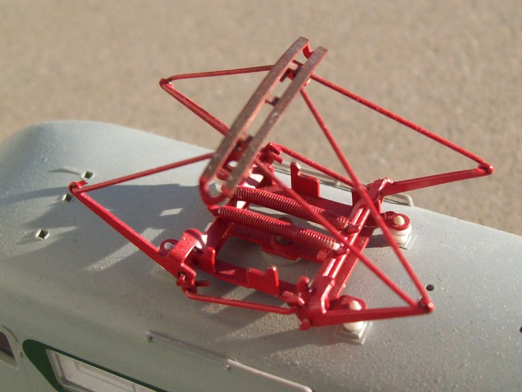

Ecco la testata di un polifemo (sì, lo so c'è un po' di polvere :) )
100_8128.jpg [ 108.07 KiB | Osservato 6857 volte ]
Già così "nature" è praticamente invisibile, se poi lo si vernicia di rosso è indistinguibile dal resto della molla.
Il tondino, come detto giustamente da best non crea problemi ad abbassare il pantografo, in quanto un po' è flessibile e quindi si adatta alla curvatura della molla quando il pantografo è a riposo.
Quando invece è esteso ad un certo punto i vertici del tondino vanno a premere sui fermi delle molle, impendendo al pantografo di alzarsi più di tanto. Regolando per bene la lunghezza del tondino si può decidere fino a che altezza si alza il pantografo. Cosa ancora più interessante, come dicevo, che verso l'estensione massima il pantografo perde comunque gran parte della sua forza di spinta, perciò con una catenaria realistica (ma non alimentata) lo si può settare un filo più alto del filo di contatto e poi lasciare che i giochi meccanici del pantografo gli lascino quel minimo di mobilità per seguire il filo di contatto, senza spostarlo (o far addirittura vibrare i pali) in maniera irrealistica.
P.S. Il trucco l'ho imparato qui sul forum, non so dal post di chi... magari era proprio best :)

Sarà forse per l'orario ma non vedo il tondino.
 Oggetto del messaggio: Re: fermo pantografi
MessaggioInviato: sabato 28 marzo 2015, 22:40
Messaggi: 1796
C'è una capocchietta bianca che sbuca da una molla, a dx

Allora, io ho usato un pezzo di tondino di plasticard della evergreen (quelli che fanno le striscioline di plasticard praticamente di ogni forma e dimensione).
Non ricordo la sezione esatta... sarà circa mezzo millimetro. Quanto alla lunghezza.... a occhio! Prendi il calibro e misuri la distanza tra i due supporti delle molle quando il pantografo è all'altezza voluta. Poi stai un filo abbondante e provi. La lunghezza giusta dovrebbe essere sui 13 millimetri, ma può variare un po' da un modello di pantografo all'altro e dall'altezza del filo di contatto sul piano del ferro (io cerco di tenerlo il più possibile basso, in modo che sia più realistico... adesso non mi ricordo l'altezza esatta... dev'essere sui 65mm)
Il tondino è flessibile, quindi è abbastanza semplice inseriro dentro la molla con un paio di pinzette senza dove smontare nulla... basta giusto muovere il pantografo un po' su e giù per farlo scorrere dentro. Poi vedi: se il pantografo sta troppo basso significa che va accorciato un po'.
Stessa cosa per toglierlo: prendi una sezione più lunga del tondino e la usi come "pistone" per farlo uscire dall'altra parte.
I tondini di plasticard sono un po' flessibili e questo aiuta per una serie di ragioni. Non si piegano completamente perchè sono "incamiciati" dalla molla, però riescono facilmente a incurvarsi un po', ciò permette di chiudere facilmente i pantografi e soprattutto gli dà quel minimo di elasticità (in aggiunta ai giochi meccanici del pantografo) che permettono di continuare ad avere un movimento realistico (ma minimo e con assai poca spinta verso l'alto) sul filo di contatto della catenaria.
