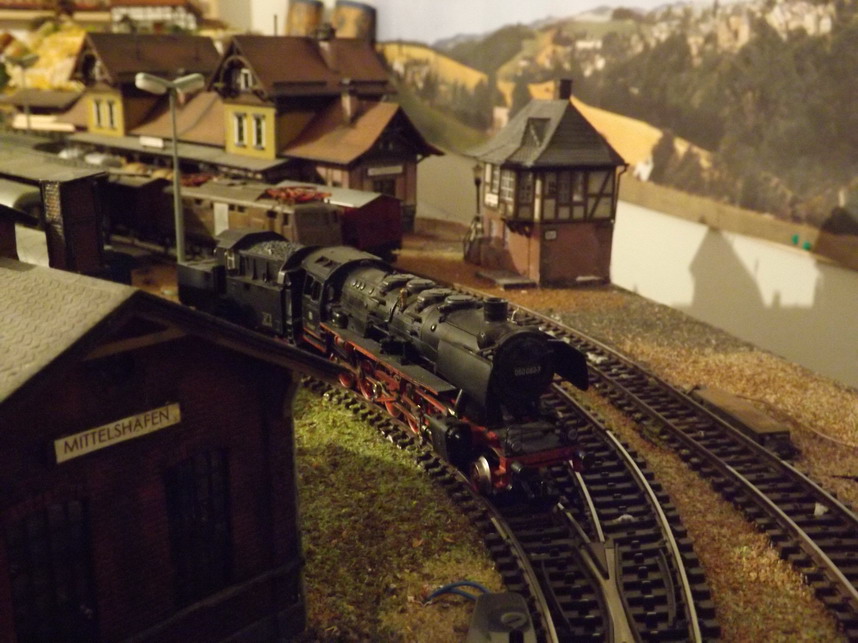

ciao rocheb...basta che non compri marklin :D :D :D :D :D è AC ed è quella con le tacchette sulla rotaia
sul dcc chiedi agli altri....credo nel tuo caso tu debba concentrarti sulle produzioni ante 1990....
