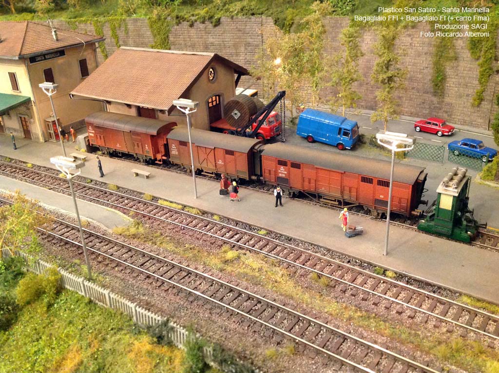

A San Satiro, sfruttando l'arrivo di questi bagagliai FFI ed FI di Sagi vedremo tra poco un celerone con trazione "quattroventotto" 1° serie
Bagagliai Sagi.jpg [ 228.63 KiB | Osservato 5295 volte ]
