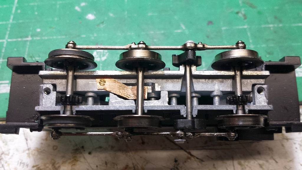

Con il decoder sonoro di Portigliatti c'è da aggiungere che si migliora il funzionamento a bassa velocità per la presenza del condensatore che sopperisce a piccole perdite di corrente delle ruote ( ma certo non può fare miracoli... ). Montarlo sul modello non è esattamente vero che "con un minimo di attenzione e manualità non risulta particolarmente gravoso". Il modello va smontato completamente, fin nel suo "intimo" dei due semicorpi che formano il telaio per estrarre gli ingranaggi e il motore.Va fresato nella giusta misura, pulito e rimontato rifacendo tutto l'impianto elettrico. Tra l'altro è l'occasione per fare una fresatura sulla plastica di fissaggio del motore per far passare i fili senza che vengano schiacciati con il rischio di contatti indesiderati. Personalmente non ho mai spostato il 3° asse al posto del 2° perchè bisogna smontare il 3° asse, sfilare tutte e due le ruote, smontare il 2° asse e sfilare anche qui le ruote; rimontare il 3° asse ( che ha l'ingranaggio) con le ruote del 2° ( senza anelli di aderenza ) e così per il 2° asse. Il vero grande problema è poi rimettere tutto in fase perchè c'è da calibrare la quartatura dei due assi rimontati per andare d'accordo con il movimento delle bielle, questo però si deve combinare anche con la posizione dell'ingranaggio del 3° asse che deve ingranare correttamente sulla trasmissione ad ingranaggi senza avere contrasti con la trasmissione a bielle. E vi posso assicurare che non è una cosa semplice alla portata di chi ha " un pò di manualità". La soluzione che io adotto è molleggiare il 2° asse in modo che possa seguire meglio possibile il binario. Vi allego una foto per capire come lo realizzo.
Va aumentato lo spazio libero verticale di movimento dell'asse sia sulla sua sede che nei perni di manovella.
Da varie prove effettuate il beneficio c'è, eccome, che sommato al condensatore tampone permette una marcia al minimo sugli scambi.

In quanto allo spostamento dell'asse, nulla di più semplice, ho richiesto alla COMOFER un asse di ricambio con ingranaggio e senza gole per gli anelli di aderenza e il gioco è fatto! I perni delle bielle sono a pressione e si tolgono con estrema facilità e una volta reinseriti nel loro alloggiamento delle vele stanno perfettamente al loro posto senza sfilarsi; è evidente che se si smonta la ruota dal perno e non si presta molta accortezza nel rimontaggio con la giusta perpendicolarità piano ruota/asse e principalmente l'esatta quartatura, sarà molto difficile ottenere una marcia senza impuntamenti.
Risultato dell'operazione: passo elettrico allungato e ottima marcia sugli scambi (con l'aiuto del condensatore UPS ovviamente)
