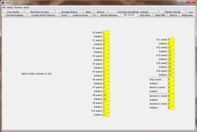

Ciao, ti ho risposto in base alle mie conoscenze dei decoder ESU, dove ho già fatto assegnazioni del genere, dando per scontato che per Zimo si segua lo stesso principio.
Però mi sa che sono andato troppo di corsa, ho dato un'occhiata alle maschere di programmazione dei Zimo in DecoderPro, software gratuito per la programmazione a PC, ed effettivamente è tutto diverso...
Dicci qual'è esattamente il codice del decoder che vado a vedere la maschera di programmazione specifica e il manuale.
Comunque lo slot è un'entità, una zona di memoria, un campo, diciamo che è un cassetto che contiene un suono, devi decidere quale tasto della centrale apre quale cassetto....
In questo esempio, un ESU Lokpilot v3.5, ci sono 16 cassetti numerati da 1 a 16, nei campi di ogni tasto scivi il numero del cassetto sonoro che deve riprodurre.

Nulla vieta di scrivere sulle righe di F1 "14", suono che attualmente è su F15. Il suono 8 lo vado a mettere su un altro tasto libero.
