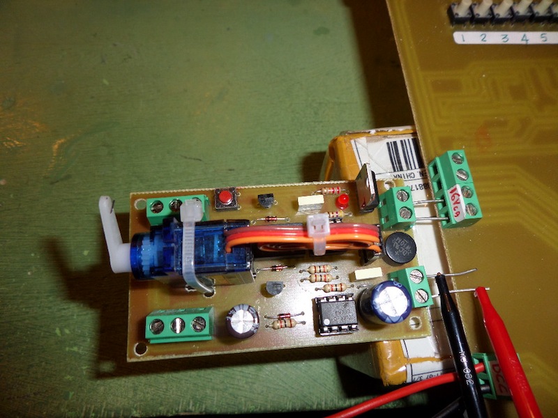

Ciao Gavino, perchè pagare 25,40 euro quando si trovano a 20? (e spesso anche a 18) Vengono sempre da Hong Kong anche se il sito sembra inglese: guarda l'indirizzo in fondo e vedrai. Per quello che riguarda i servo, funzionano perfettamente. Anche io li uso con scambi autocostruiti (identici ai tuoi). Per la gestione del plastico io ho la Ecos, ma preferisco gestire gli scambi in maniera separata. E' un argomento che su questo forum è indigesto, ma io uso Arduino e al prezzo di 12 euro (costo di Arduino Mega) gestisco in automatico 15 scambi, variando la velocità dei servi e l'angolo di rotazione. Si trova in rete il listato già fatto o modificabile (ci sono riuscito io che come programmatore sono una capra!!). Per capirci: ho 24 scambi, e per la loro gestione ho speso 25 euro per 2 Arduino Mega con alimentatore, 45 euro per 24 servomotori (1,8 euro cadauno), 5 euro per realizzare i circuiti stampati per far funzionare i servomotori adeguatamente, 12 euro per 24 microswitch per avere la polarizzazione degli scambi (da applicare sui pcb), zero euro per le morsettiere perchè le avevo disponibili, zero euro per le viti e le attaches utilizzate. Se ti interessano dritte, sono qui. :D
Uno dei tanti:
http://www.ebay.it/itm/New-TowerPro-SG9 ... 339f75725f
Questo è quello che intendo (perdona la qualità delle foto fatte al volo con un cellulare a carbone):
20150817_172834.jpg [ 141.88 KiB | Osservato 11104 volte ]
20150817_172818.jpg [ 154.55 KiB | Osservato 11104 volte ]
20150817_172804.jpg [ 154.86 KiB | Osservato 11104 volte ]
20150817_172747.jpg [ 171.42 KiB | Osservato 11104 volte ]

ma quanto ci mettono i servo ad arrivare da Hong Kong !!
e la dogana ?
li ho beccati in Italia ad un prezzo appena superiore ma almeno non devo attendere in 4 giorni me li mandano
per Arduino non so neanche come iniziare preferisco i classici pulsanti manuali

Beh, il sito che hai messo all'inizio era in Inghilterra, ma in realtà erano spediti da Hong Kong (non dalla Cina, è notevolmente diverso). La dogana fino a 22 euro non c'è e in una decina di giorni arrivano. Ovviamente poi ognuno i soldi li spende come crede.
D'accordo che Arduino può sembrare ostico, e non lo è, ma come pensi di regolare l'angolo di rotazione dei servomotori e soprattutto la velocità, che è sicuramente eccessiva?
