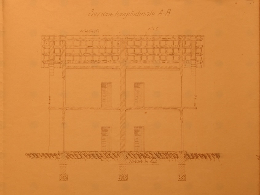

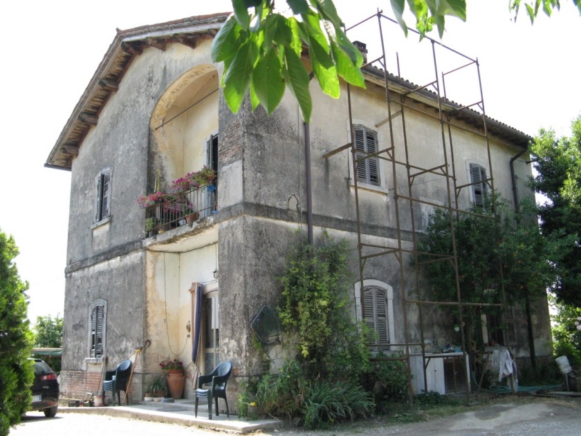

Salve a tutti,
scomodo il forum per chiedere se qualcuno di voi ha uno schema o almeno delle misure di massima del casello che ho allegato in foto.
Ho cercato nel web, ma non ho trovato niente.
Grazie anticipatamente a chi potrà aiutarmi.
Fabrizio
05873900.jpg [ 159.54 KiB | Osservato 6703 volte ]

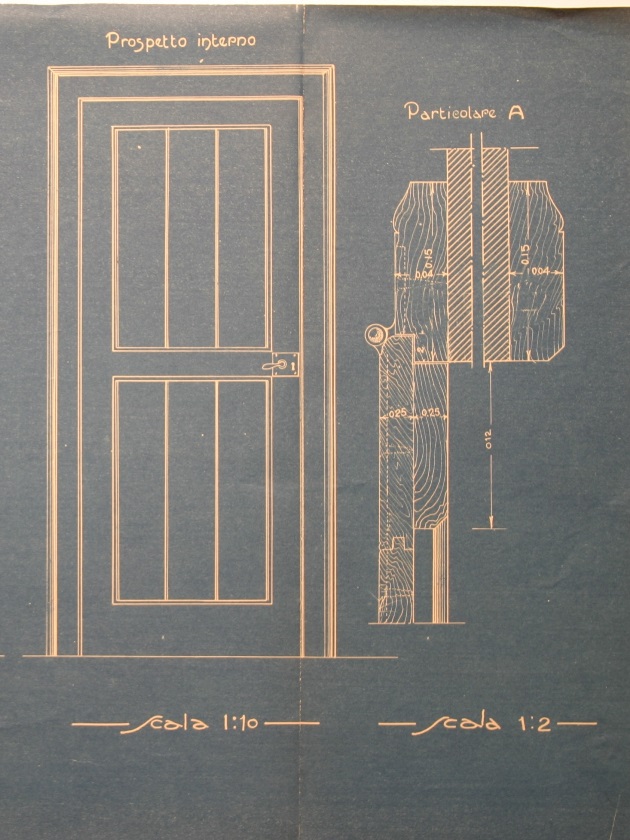

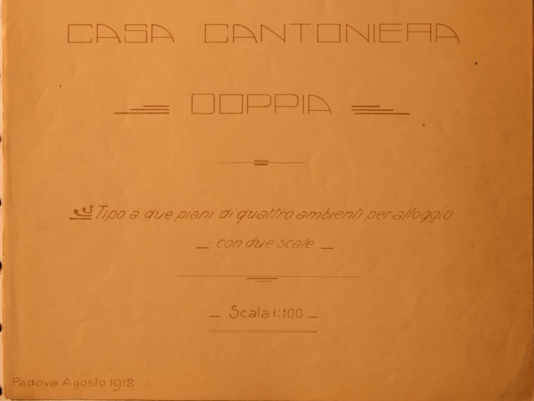

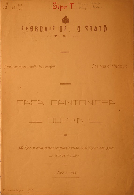

Dalla foto dovrebbe essere una "casa cantoniera doppia tipo a due piani di quattro ambienti per alloggio"
"Tipo T"
Se vi interessa ho le foto di questi disegni....
...in particolare della Treviso-Vicenza e della Padova-Bologna
001.jpg [ 91.42 KiB | Osservato 6380 volte ]
002.jpg [ 85.2 KiB | Osservato 6380 volte ]
003.jpg [ 76.69 KiB | Osservato 6380 volte ]
Altrimenti altri tipi di "casello doppio" di cui ho le foto dei disegni sono:
- tipo di casa cantoniera doppia tipo a con ingressi laterali
- casa cantoniera doppia tipo a solo piano terreno con tre ambienti per alloggio
- casa cantoniera doppia tipo a due piani di tre ambienti per alloggio con una scala
- casa cantoniera doppia tipo a due piani di quattro ambienti per alloggio con due scale vers 2
- casa cantoniera doppia tipo a due piani di quattro ambienti per alloggio con due scale vers 1
- casa cantoniera doppia tipo a due piani di quattro ambienti per alloggio ad una scala
- casa cantoniera doppia due camere e cucina scale in comune

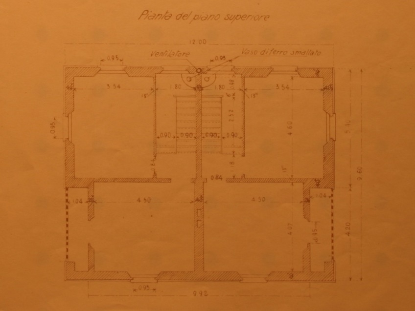

Dm ha scritto:
Interessano, interessano ....
mi ripeto: W i fabbricati ferroviari :wink:
Allora intanto questi...

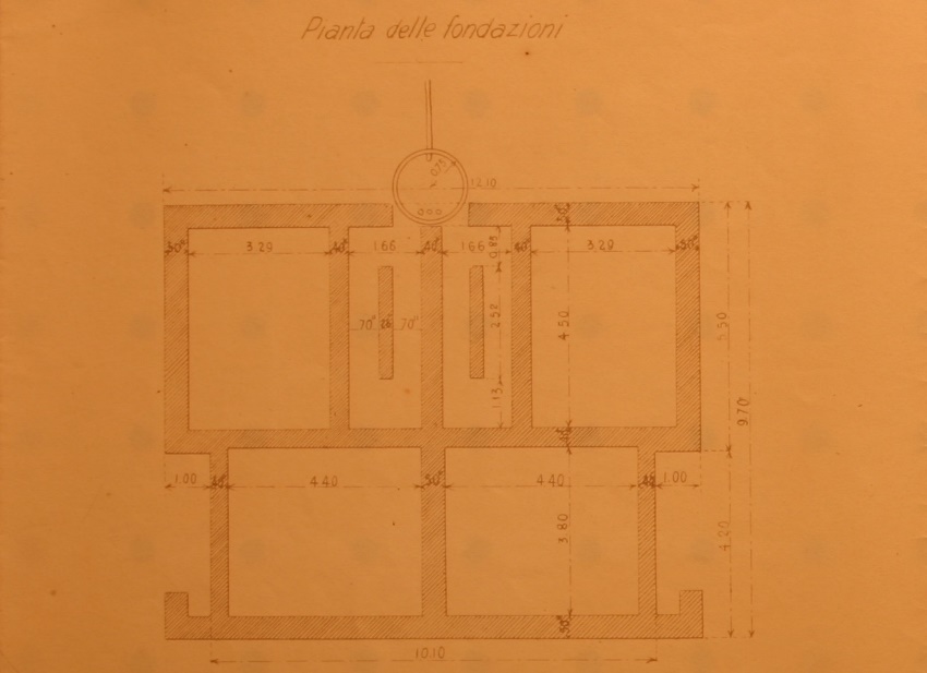

004 pianta fondazioni.jpg [ 100.21 KiB | Osservato 6252 volte ]

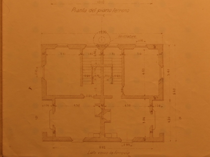

005 pianta del pian terreno.jpg [ 100.19 KiB | Osservato 6252 volte ]
006 sezione longitudinale.jpg [ 109.85 KiB | Osservato 6252 volte ]
007 pianta del piano superiore.jpg [ 96.66 KiB | Osservato 6252 volte ]

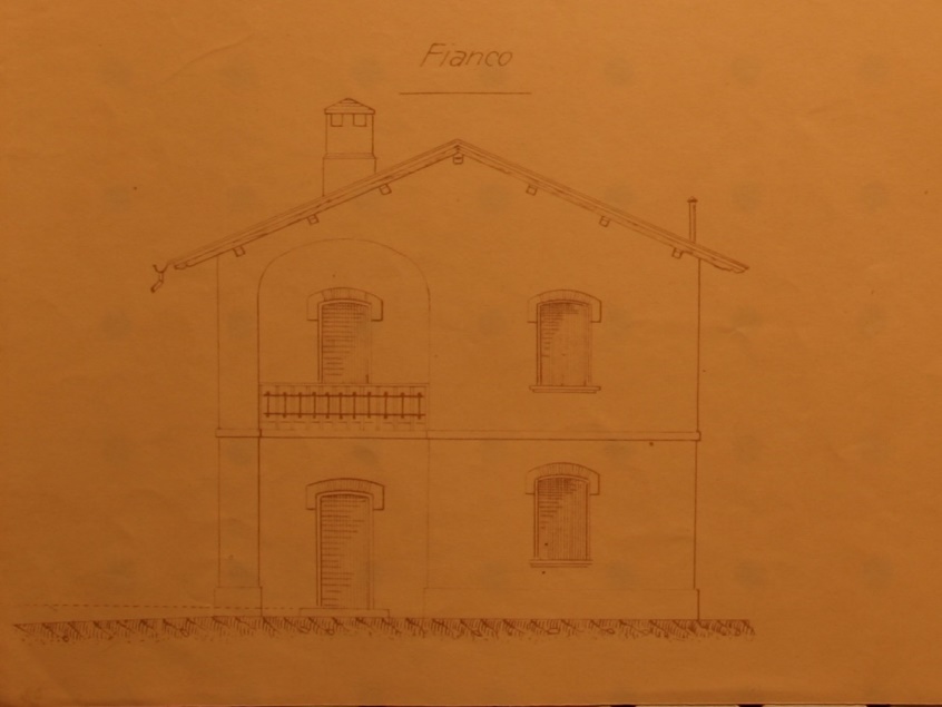

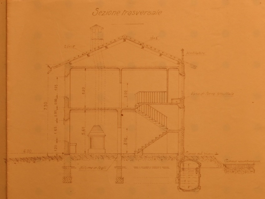

...e questi...
008 sezione trasversale.jpg [ 107.84 KiB | Osservato 6249 volte ]
009 fianco.jpg [ 89.28 KiB | Osservato 6249 volte ]

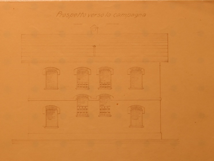

010 prospetto verso la campagna.jpg [ 74.74 KiB | Osservato 6249 volte ]

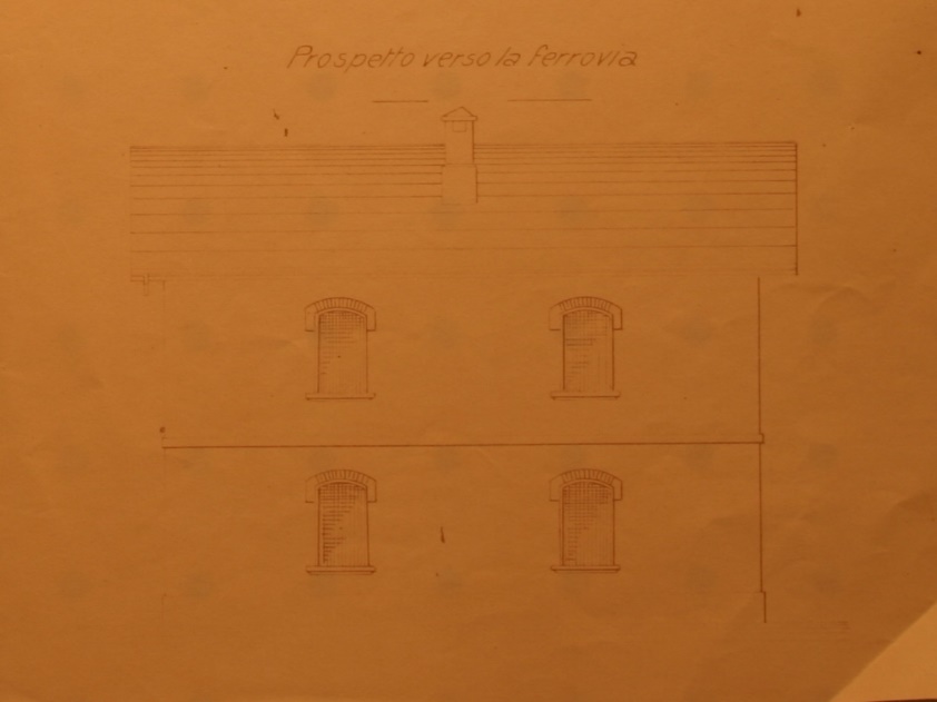

011 prospetto verso la ferrovia.jpg [ 80.5 KiB | Osservato 6249 volte ]

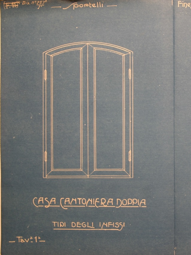

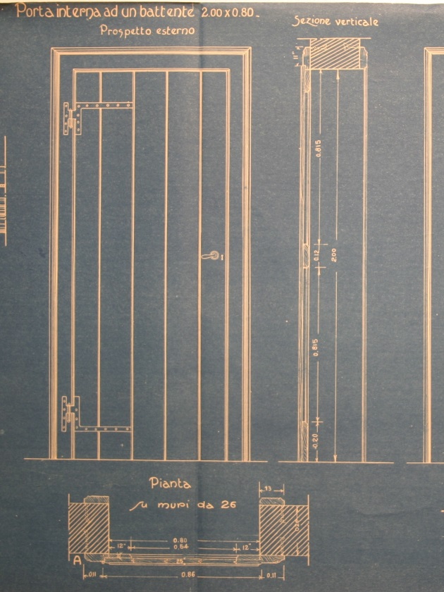

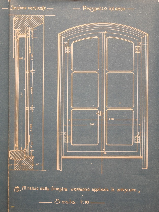

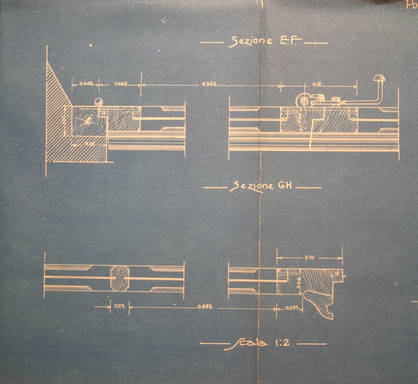

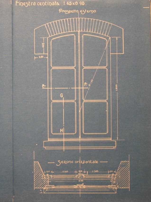

...qui ci sono altri particolari... ...secondo me interessanti...
Per esempio gli infissi...:
infissi 001.jpg [ 151.14 KiB | Osservato 6237 volte ]
infissi 002.jpg [ 172.37 KiB | Osservato 6237 volte ]
infissi 003.jpg [ 197.61 KiB | Osservato 6237 volte ]
infissi 004.jpg [ 224.5 KiB | Osservato 6237 volte ]
infissi 005.jpg [ 171.93 KiB | Osservato 6237 volte ]
infissi 006.jpg [ 177.46 KiB | Osservato 6237 volte ]

Grazie mille a tutti. I disegni sono molto utili: perfino i particolari degli infissi!!!
Grazie, grazie davvero!
