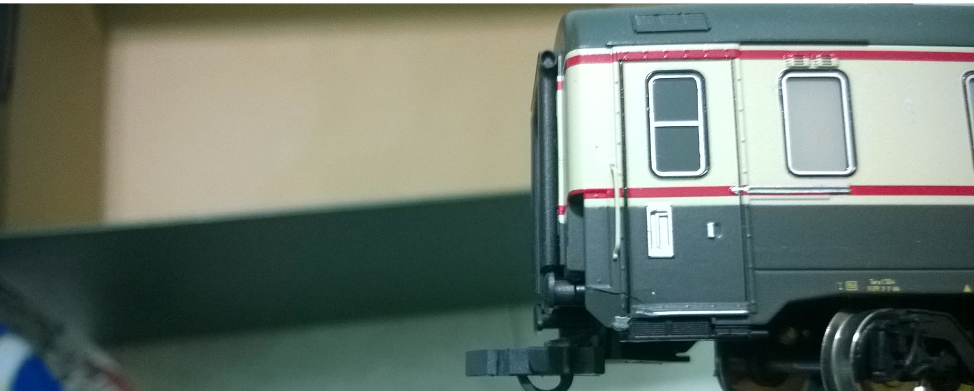

Buonasera,
apro questo nuovo filetto per chiedere un aiuto per un problema sulla carrozza in foto.
Sostanzialmente è semi-crepata la cassa ai due angoli dello stesso lato
Come potrei ripararla?
Pensavo ad uno spessore da mettere nel mezzo delle testate e provare a riscaldare leggermente
Grazie a tutti

Scaldare? A prima vista, quella carrozza è caduta, quelle sono "crepe" da caduta di spigolo. Colla per polistirene. Ovviamente se non hai la possibilità di metterla da dietro, se la metti avanti addio verniciatura.

Prova ad usare la colla Tamiya tappo verde pennellata all'interno della carrozza.
Evapora subito e di solito non è devastante per le vernici.
