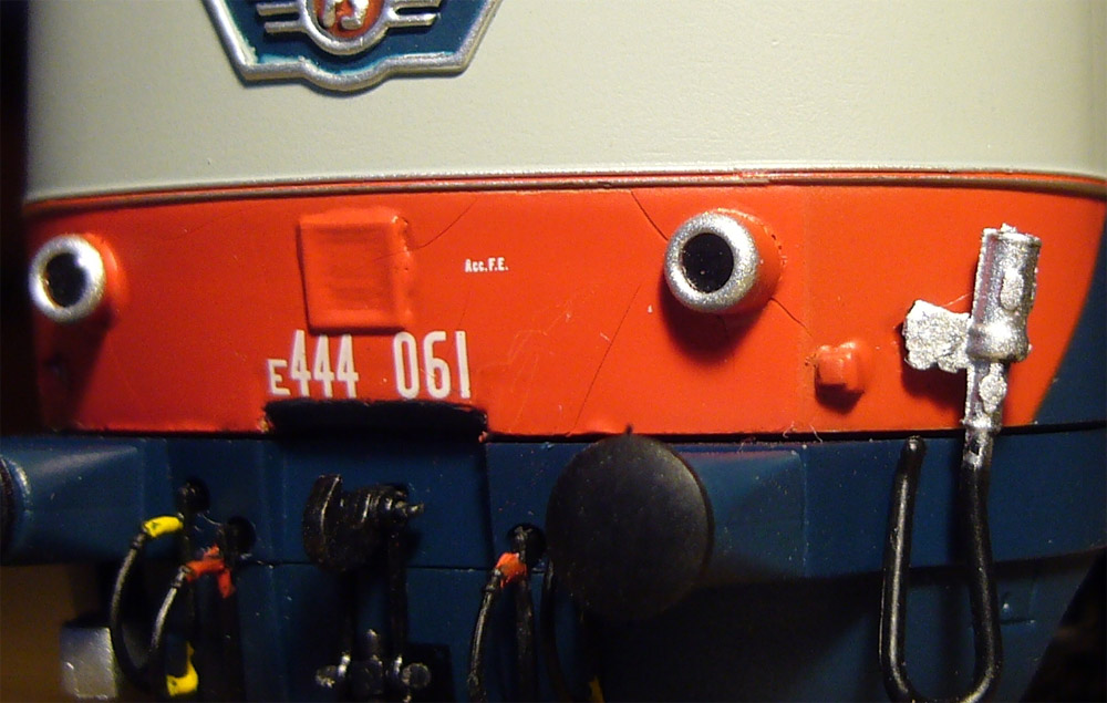

Questa E444 061 in offerta non è affatto male; infatti riproduce la classica Tartaruga con baffo rosso e modanatura, ambientabile in un ampio arco di tempo e abbinabile ad una infinità di vetture a riprodurre convogli FS anni 70 e 80.
L'unico problema serio mi pare la qualità di esecuzione del baffo rosso frontale;
la vernice mostra crepe e grumi in alcuni punti e inoltre è quasi sparita la griglietta d'aerazione.
Mi domando come abbia fatto il cinese ad ottenere questo risultato!
Domanda: ma sono tutte così, oppure è un solo un lotto particolarmente sfigato?

Uhmmm, puzza, cioè luccica, visto che è in foto, di carrozzeria passata sotto le mani della manutenzione ... pure maldestra 8)

Forse sbaglio ma si era già parlato di questa macchina o altro numero ucita così!
Ed erano tutte così.
Ho controllato la mia (pagata a prezzo pieno :evil: ) e sembra a posto. Nella tua foto si vede che la porzione tra i due fanali è stata riverniciata, probabilmente in fabbrica per ritoccare qualche difetto.
Ma è normale quella fessurona tra cassa e telaio :shock: :shock: :shock: ?? L'hai smontata?

No, niente smontaggio, l'ho fotografata così come esce dalla scatola.

tonymau ha scritto:
Azz, il baffo caramellato.
Hanno ripassato talmente il colore che una volta asciutto si è crepato. Avranno dovuto coprire qualcosa?
Ho avuto anche io la stessa impressione. Forse una correzione su carrozzerie già verniciate in precedenza. Il tutto eseguito in modo proprio maldestro, come diceva Marco.
Peccato perchè per il resto il modello non è male, specie a quel prezzo.

Ci stavo proprio pensando all'eventualità di riverniciare il baffo.
Ma prima bisognerebbe togliere quella "crosta" rossa che hanno messo in fabbrica, magari provando a sverniciare con l'olio dei freni e sperando che la griglietta stampata non sia comunque compromessa.
Tantovaleva prendere l'altra E444, quella senza baffo, e poi verniciarselo in proprio...
Molto probabilmente la griglietta è solo annegata nella vernice. Se trovi una sostanza adatta a sverniciare quel tipo di vernice, magari iniziando con l'alcool, potresti tentare di ripulire la griglietta con uno stuzzicadenti. E potrebbe essere l'occasione giusta per fare dei fanali decenti.
Basta salvare la modanatura intatta, sennò son dolori :? :?

... E potrebbe essere l'occasione giusta per fare dei fanali decenti.
Si, infatti l'idea mi tenta; montando le ghiere Roco l'aspetto del frontale dovrebbe risultare molto realistico.
Eh, la modanatura è una delle parti migliori di questo modello, finissima e con tanto di filetto rosso. Non sarà facile salvaguardarla dovendo sverniciare il baffo.

Dato che la verniciatura e' spessa tanto che presenta delle crepe, suggerisco di provare (potrai perdere 10 minuti) ad applicare un nastro adesivo potente premendolo bene sulla zona e poi togliere repentinamente, con questo sistema ho tolto molte tampografie, e' una prova che secondo me, prima di usare alcool o olio per freni, conviene fare.

Ottimo suggerimento, sarebbe un bel vantaggio togliere così almeno una parte dello strato di vernice. Appena ho un attimo faccio la prova, cominciando proprio dalla griglietta.

Sulla mia la griglia è ben definita, il baffo sul lato A presenta una lievissima crepa, sul lato B nulla
