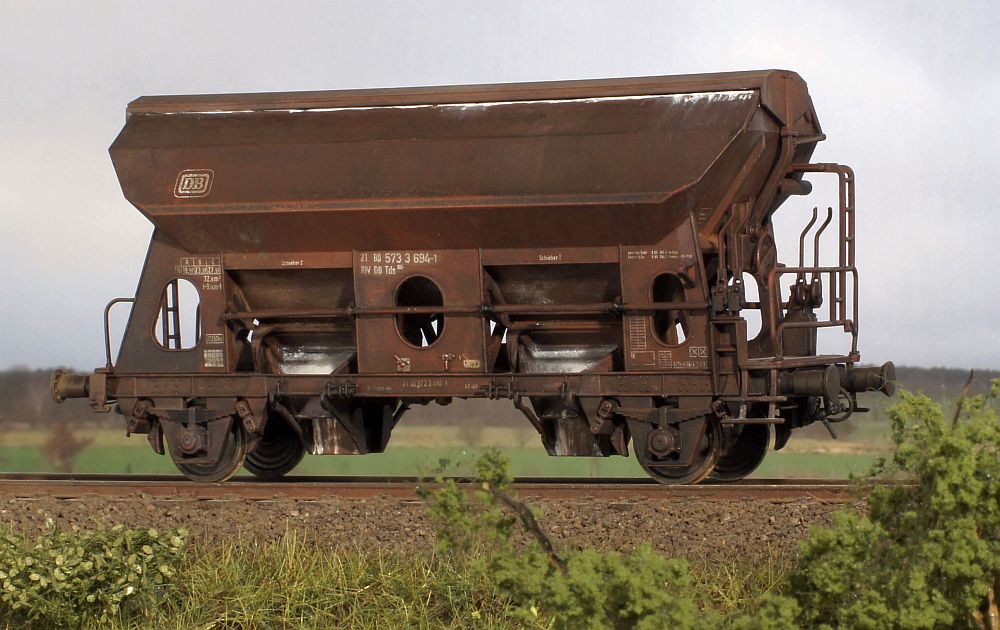

ecco un esempio di un carro tramoggia, stupendamente invecchiato, con assi PROTO87...sembra la foto un carro vero...
Tds928Enno1.jpg [ 172.37 KiB | Osservato 9716 volte ]

..beh si i ceppi dei freni sono rimasti come mamma li ha fatti..ma ti assicuro che oltralpe ci sono fermodellisti che curano anche questo dettaglio riproducendo realisticamente anche l'impianto frenante con fotoincisioni/microfusioni dedicate..

Stupefacente. Ma servirà tutto questo? Esistono case che si dedicano al Proto87 o è una specie di filosofia modellistica che deve fabbricarsi tutto a mano?

Favoloso, un traguardo per chi ama le sporcature realistiche. L'effetto dei bordini realistici è notevole, peccato sia praticamente confinato nell'universo dello statico.
Un piccolo appunto lo faccio anch'io: una pennellata di grasso sui piatti dei respingenti è d'obbligo!

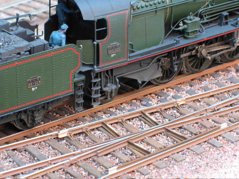

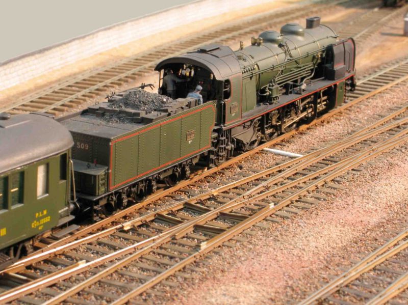

All'estero qualcosa si trova..ecco un esempio per una loco italica...
http://www.apogee-vapeur.ch/collection- ... on-fs-e432
altre foto, ma attenzione ai deboli di cuore!!!
big_crbst_pho_20yb_20_2810_29.jpg [ 109.92 KiB | Osservato 9343 volte ]
big_crbst_pho_20yb_20_283_29.jpg [ 105.26 KiB | Osservato 9343 volte ]

Così a occhio mi pare bello ma eccessivamente dispendioso, anche in termini di tempo...
