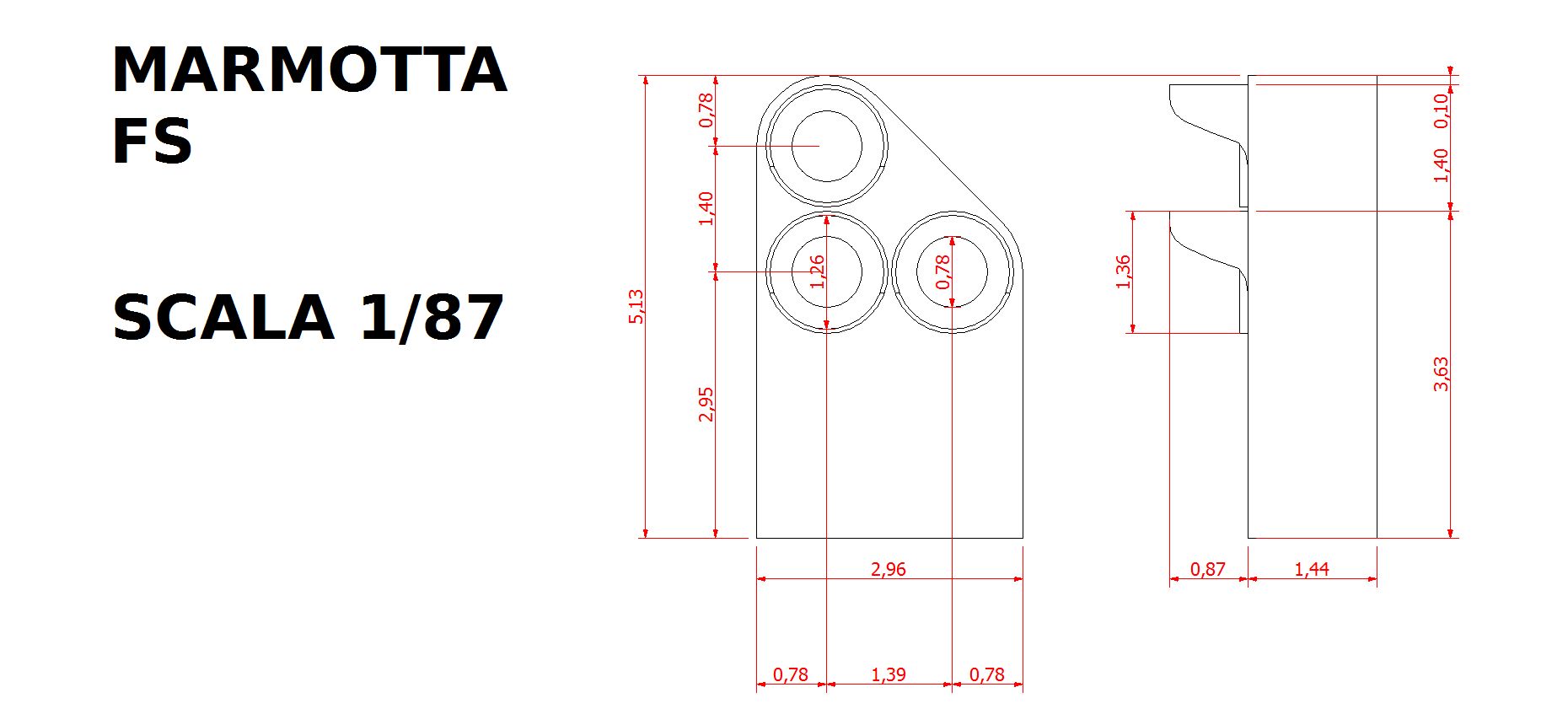

Buonasera vorrei avere un disegno quotato delle marmotte FS (del tipo fisso con tre luci), ho guardato in rete ma non ne ho trovati.

Se ti basta, ecco qua. Misure rilevate da una marmotta presente presso una associazione modellistica.

Grazie mille Alessandro , ora vedo cosa mi salta fuori............di sicuro non illuminate :wink:

Le misure io non le riesco a vedere...
