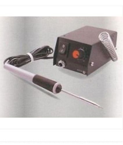

ho vari saldatori, ma con questo mi trovo benissimo (con punta molto piccola) e costa una sciocchezza.
saluti.
Frenk

Marca e modello?
Grazie!

MCALLERY ha scritto:
Marca e modello?
Grazie!
Massimo
hai un mp....
saluti.
Frenk

Confermo! Lo utilizzo anche io per saldare il metallo bianco.
Ennio

Sì, è utile, ma solo per saldare piccoli fili, piccoli pezzi o metallo bianco, come già detto....
Se si vuole arrivare a saldare rotaie, costruire kit e/o saldare fili più grossi, è necessario un saldatore che abbia almeno 40W....
Faccio saldature elettroniche e modellistiche da oltre 40 anni, e la mia attrezzatura è composta da 8 saldatori.... ad ogni saldatura il suo!!!! :mrgreen:
Max
