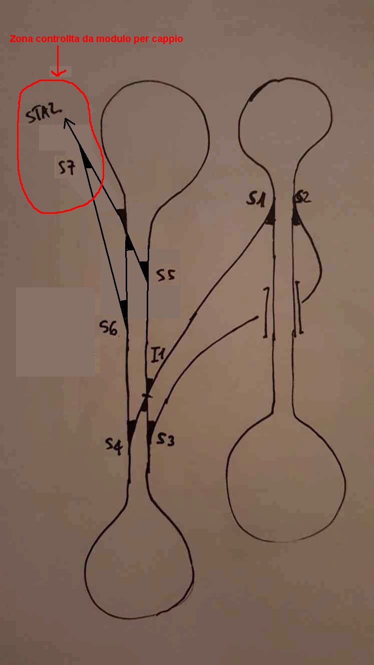

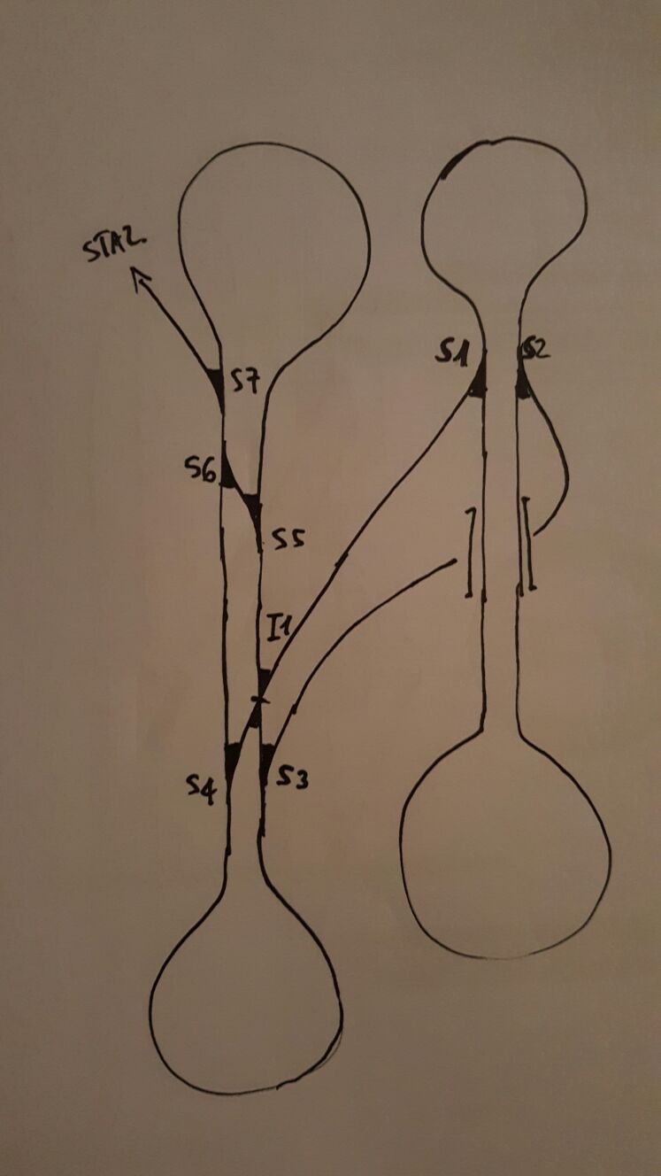

Sto realizzando un plastico con 2 ossi di cane collegati come da schema allegato.
Il problema è la gestione dei collegamenti, onde evitare cortocircuiti (vedasi comunicazione S5 - S6 che va isolata e che in caso di collegamento creerebbe una sorta di racchetta da gestire opportunamente), ed il cablaggio dell'incrocio I1, che presenta cuori e corpo polarizzabili; in analogico l'incrocio, isolato su tutti e 4 i rami, verrebbe alimentato in funzione della posizione degli scambi, impedendone quindi, se non erro, la tallonatura eventuale degli stessi.
Sapete darmi qualche suggerimento?
Grazie a tutti coloro che vorranno e sapranno aiutarmi.
Marco

Andiamo con ordine:
restando in digitale
- sull'osso di desta non c'è niente da fare
- sull'interconnessione nemmeno
- l'ncrocio deve essere con cuori e rami isolati, oppure tutto asservito alla posizione dello scambio S4
- gli sambi S5 e S6 vincolano il cappio e tutta la stazione, se l'obiettivo è entrare ed uscire dalla stazione per i due binari, io farei doppia uscita e metterei un incrocio (uguale a quello del punto sopra) sul binario più a sinistra, così basta un modulo per cappio solo alla confluenza del biario unico, quindi stazione e ossi di cane non sono da toccare, in pratica un pezzo di binario lungo poco più del treno con i passo elettrico più lungo tra stazione e scambio, ovvero binario unico e stazione tutti a valle del modulo.
Giusto per promemoria.
In analogico il discorso cambia parecchio, perchè si rende necessario rendere indipendente tutta la stazione, oppure complicare di molto le commutazioni di alimentazione: quando si passa da un binario all'altro, bisogna evere le stesse polarità sui binari interessati.

Rapidamente
Così
A dirla tutta del modulo per il cappio si può farne anche senza, basta usare la posizione degli aghi dello scambio ed un paio di relè bipolari: meglio due per avere l'attimo di sicura assenza tensione durante la commutazione degli aghi.
archimede.jpg [ 50.39 KiB | Osservato 4130 volte ]

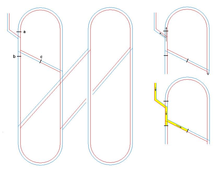

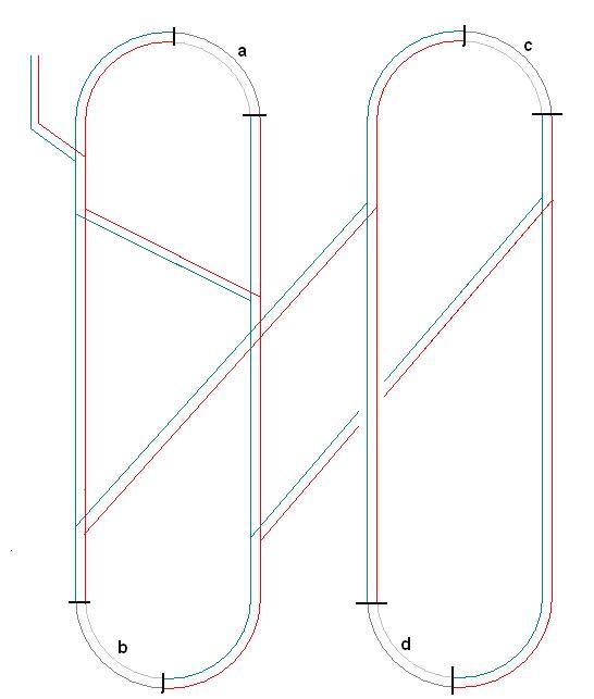

Nome: Stefano Minghetti
Messaggi: 2003
Località: Faenza
Si possono pensare due soluzioni.
Quella ipotizzata da Marco58 :
Sezionamenti 1 - 1.JPG [ 49.3 KiB | Osservato 3676 volte ]
ha un solo circuito di inversione (modulo racchetta) da applicare alla stazione ed ai due scambi più vicini alla stazione
un' altra possibilità :
Sezionamenti 2 - 1.JPG [ 30.46 KiB | Osservato 3676 volte ]
ha ben quattro circuiti di inversione, ma possono essere semplici relè, comandati da un sistema DCC, quindi meno costosi di un sistema di inversione (racchetta)
Quanto ad un sistema DCC, è altamente consigliabile utilizzare un sistema in grado di controllare la circolazione, per due motivi :
- evitare scontri
- poter far circolare più treni, intervallati secondo tempi voluti e programmati
In più, se dovessi fare io un sistema simile, utilizzerei decoders ABC, e vincolerei le sezioni a rallentamento e fermata automatica. Sia in precedenza a scambi, sia in precedenza ad altre sezioni di blocco.
I modelli costano, ed una sicurezza in più non è da sottovalutare.
