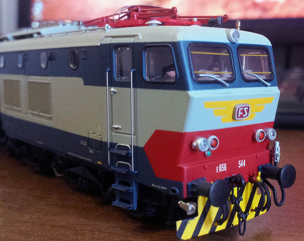

Ho visto che è uscito questo caimano in livrea originale e, dalle foto pubblicate nei negozi on line, si presenta nel complesso bene. L'unica perplessità riguarda appunto i fanali. Le serie dei caimani 401-550, quelli navetta di cui ho preso a suo tempo con soddisfazione il modello Acme, e quelli della serie 159-304 (potrei sbagliare ma i numeri sono all'incirca quelli) sono infatti caratterizzati dal doppio fanale. Dei quattro presenti su ogni frontale, quelli interni sono decisamente meno sporgenti degli esterni, quasi attaccati alla cassa, hanno una cornice metallica di minore spessore, risultano (o danno l'idea di essere)un pelo più grandi degli esterni (mi riferisco alla circonferenza) e soprattutto, guardando il frontale di quei caimani, l'aspetto che maggiormente li caratterizza è proprio la macchia di colore rosso dei fanali interni. Guardate qualunque foto di un 656 e avrete la conferma. Ebbene, tutte queste caratteristiche non mi pare vengano più di tanto messe a fuoco nel modello Acme (l'ultimo ma pure il 544, il navetta e quello dell'altra serie) e direi che i vecchi caimani Lima cardanici, su questo specifico fronte, sembrano dare meglio l'idea del modello reale. Chiedo un parere a chi è più esperto e preparato di me, pregando sin d'ora di restare nell'argomento specifico e di evitare guerre sante a favore di una o l'altra ditta. Grazie.

Ciao, hai ragione riguardo i fanali e la questione era già stata sollevata in passato, però basta davvero poco per rimediare. Io ho sostituito le ghiere dei fanali bianchi con le nuove ghiere lima expert e colorato di rosso i vetri di quelle rosse interne.
Ottimo lavoro. Questo sì è il caimano di quella serie.
