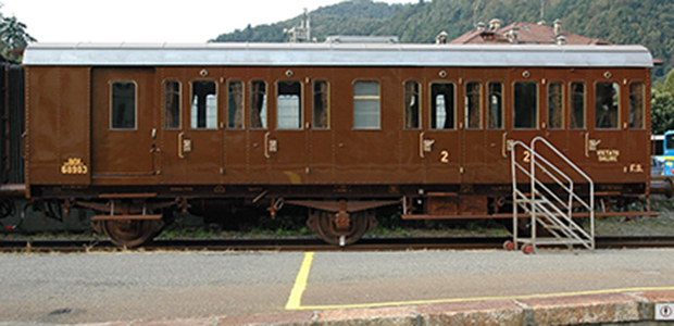

MessaggioInviato: domenica 4 settembre 2016, 10:32
Messaggi: 2137
Località: piemonte
Almeno una c'é ancora… si tratta della npBDIy 68.903
DSC_8007---.jpg [ 173.19 KiB | Osservato 5133 volte ]
