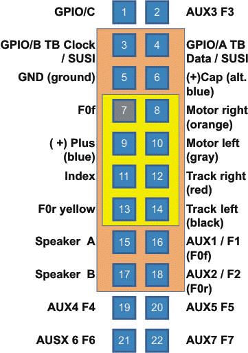

Tutto gasato ho tolto la cabina per montare il decoder - ho dato per scontato che fosse il 21 PIN - invece noto che il PCB aveva la spina femmina a 22 PIN.
Dopo aver superato un momento di perdizione mi sono documentato e, in effetti, è un PCB che monta la Roco sulle locomotive della nuova generazione, il Plux22 (a 22 PIN, art. 10883) e il Plux16 (a 16 PIN, art. 10882) rispettivamente dal "modico" costo di 42,90 euro e 37,90 euro :cry: :cry: , mentre le nostre HR, Lima Expert e LE montano il 21 PIN, a "soli" 22,80 euro circa.
Sorge spontanea la domanda: che sia una strategia di mercato della Roco per vendere i suoi decoder :shock: :shock: ?
Secondo me potrebbe esserlo. :mrgreen: 8) :mrgreen: 8)
...mi correggo: ho appena dato una sbirciata alla ESU e alla Lenz e ho notato che li producono anche loro e quello ESU (Plux22, art.54617) costa 25,95 euro, invece di 42,70 del Roco - azz, quasi 20,00 euro di differenza!!! :shock: :shock: :shock:
Bene, direi che a questo punto ogni commento è superfluo... 8) :shock: :shock: 8)
Mi sorge un dubbio: ho visto un paio di schemi e m è parso di capire che si possa installare anche il decoder 8 PIN, posizionando la spinetta nel centro del PCB, ecco lo schema qui sotto, quindi ogni dubbio mi sembra chiarito.
SCHEMA PLUX 22.gif [ 55 KiB | Osservato 2550 volte ]

Sbirciando su internet, poi, ho letto che questa nuova PCB è stata ideata nel 2008 e viene adottata non solo da Roco ma anche da Fleischmann e Piko: l'hanno creata, quindi, non solo specificatamente per il Plux 22 ma anche per essere compatibile con i decoder a 6 - 8- 12 -16 PIN di qualsiasi marca, davvero una bella idea, bisogna dirlo!! :D :D

Il Plux non è una trovata della Roco per vendere i suoi decoder. È uno standard normato dalla NMRA e tutti i produttori dovrebbero seguirlo proponendo nella loro gamma di prodotti almeno un decoder con tale attacco.
In merito alla versione a 8 pin, attento che la piedinatura non è identica a quella della spina nem652 a otto poli classica.

Son due cose ben diverse, e si vede subito la differenza di dimensioni e forma:
uno ha passo dei pin 2,54
l'altro1,27

Ostrega, allora svanita la speranza di montare i normali decoder NEM 652 sul Plux? :? :?
...ggnnnnnaaaaaaa, è vero, ostregheta, ho provato appena desso mettendo vicine le due pastrine e quella 8 PIN è più larga, quindi tutte le mie ipotesi e buoni propositi se ne vanno a... ... :? :cry: :? :cry:
