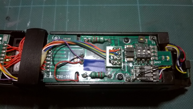

Buonasera ho da poco acquistato l'E656 082 di Acme, e volevo digitalizzarlo con un Esu lokpilot V4.0 8 poli 54611.
Perdonatemi , ma guardando il foglio di istruzioni del modello , non riesco a capire come collegare i fili per far funzionare separatamente il faro , la luce cabina e le luci rosse.
Grazie attendo consigli

Ti consiglio di mettere il decoder e lasciare tutto com'è.
Non saldare i fili nelle piazzole come indicato nel foglio istruzioni perché la scheda pcb è errata
Quando attivi la funzione non vanno le luci
Avranno sbagliato sicuramente i collegamenti nelle piazzole.
Tutto già segnalato alla acme dal mio negoziante e mi ha detto che risolveranno
Speriamo bene
Chiunque andrà allo stand acme segnali il problema, forse si muoveranno con più celerità (anche perché il difetto sarà anche nell'ultimo caimano uscito il V serie origine) dite che saldando i fili alle piazzole i led non si accedono

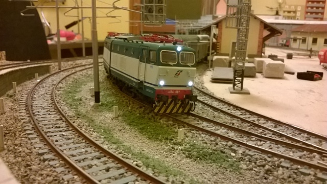

Rieccomi, intanto grazie a tutti per le risposte, alla fine ho seguito il consiglio di Spqri, installato il decoder senza saldare fili e escludendo dai selettori del pcb la luce cabina.
Richiuse le casse dopo una breve lotta con il rec femmina e il vomere sul frontale completo degli aggiuntivi, ho dato anche una goccia di olio Roco alle bronzine dei carrelli . La macchina sul plastico devo dire si comporta bene fin dai primi giri, è la mia prima Acme, silenziosa in entrambe i sensi di marcia e affronta senza paura curve di raggio 370.
Unico neo a parte la pcb, per me che sono un amante degli smorzatori anti serpeggio, è il fatto di non poterli montare per un modello dinamico. In futuro vedrò cosa riesco ad inventarmi, visto che nella bustina aggiuntivi se ne vedono una decina.

Configurazione: interruttore 1 e 2 su OFF per attivare luci rosse di coda con F1 e terzo faro con F2 (AUX2), interruttore 3 su ON per attivare luci cabina con F0 insieme alle luci di testa (AUX3 non collegato).
Risultato: le luci di testa e di cabina funzionano regolarmente con F0, le luci rosse e il terzo faro non si accendono mai!
Con gli interruttori su OFF si accendono ovviamente tutte le luci con F0.
Ma è normale??? o questo PCB è particolare?

Io ho segnalato il problema ( identico al tuo ) al negoziante e mi ha fatto arrivare un PCB nuovo di ricambio, appena lo monto verifico il funzionamento
 Oggetto del messaggio: Re: Decoder per caimano ACME
MessaggioInviato: venerdì 17 novembre 2017, 13:15
Messaggi: 706
alla fine ho richiesto anche io il pcb di ricambio, non c'è stato modo di farlo funzionare correttamente :!: :!: :!:
