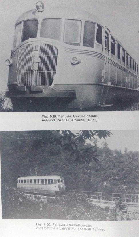

Caro Torrino,
Su "Le ferrovie secondarie di Arezzo" di Muscolino ho trovato questo, spero che ti soddisfi.

Grazie Riccardo, è già una buona notizia, almeno sappiamo di che colore era la cassa. Un' altra fonte dichiarava "biancolatte".
Chissà di che colore era il sotto e le traverse col respingente.

Caro Signor Pollino , circa la automotrice di Suo interesse mi permetto di segnalarLe che sul libro di Salvatore Rongone " Le Ferrovie Calabro Lucane" a pagina 112 vi è una foto b&n di detta automotrice a Bari Scalo , ritengo già H ntonata viste le condizioni in cui versa , dove però si notano le filettature estetiche sotto i finestrini tal quali sono presenti nelle foto inserite da riccardo m sulla linea FAC , da cui si puo ritenere ampiamente che la colorazione sia stata mantenuta immutata nel tempo .
Per la colorazione inferiore ,anche dopo aver controllato sugli schemini piccini piccini del libro "I Treni FIAT" di Oreste Santanera , non posso aiutarLa , in quanto detta automotrice è riportata completamente in un monocolore grigio argento .
Distinti saluti Giancarlo

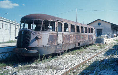

ho questa foto a colori, presa dal forum Scala TT dall'utente Red, che ringrazio
e poi...foto? che motorizzazione userai? :mrgreen:
201573205150_704.jpg [ 33.29 KiB | Osservato 7315 volte ]
 Oggetto del messaggio: Re: Testiamo l'utilità del forum
MessaggioInviato: domenica 18 ottobre 2015, 19:54
Ottimo, grazie, Matteo, e ringrazia Red! :wink:
Bianco ghiaccio e telaio grigio scurissimo, praticamente nero.
sarà fatta cosi, allora!
L' avevo pensata più "romantica", ma se la realtà è questa, la farò così!
Perfetto, grazie a tutti per le info!
Per la motorizzazione, forse Halling, forse Tillig, dipende. Lo scartamento sarà in H0m, 12mm eventualmente portabile a 10,6mm
Fabrizio.
 Oggetto del messaggio: Re: Testiamo l'utilità del forum (utile!!!)
MessaggioInviato: domenica 18 ottobre 2015, 22:14
Messaggi: 6432
Mah ... da questa foto a colori il sotto potrebbe anche essere un blu ... che non ci starebbe affatto male :P

Attenzione. La foto di Red ritrae una loco nei colori FCL. La medesima nei colori FAC doveva essere tutta bianca. Solo la traversa porta respingente forse era di altro colore.
Saluti,
Riccardo
 Oggetto del messaggio: Re: Ricerca colori automotrice fiat ex F.A.C. ed F.C.L.
MessaggioInviato: martedì 20 ottobre 2015, 22:09
Messaggi: 6432
Saluti,
Riccardo
Un momento, nelle foto che hai postato in precedenza si vedono chiaramente tre colori, anche se non lo apro da anni il libro citato lo ho ...
MessaggioInviato: mercoledì 21 ottobre 2015, 16:52
Ragazzi, che dire, io penso che il "bianco", sia lo stesso, ovvero nella sua interpretazione di "ghiaccio", il sotto, a questo punto, doveva essere proprio nero, riguardo la traversa del respingente, quella, dalle foto in primo piano in b/n, sembra diversa dal resto del telaio, anche se, dalla foto a colori, FCL, è nera. Non è detto che in precedenza, in FAC, la stessa fosse stata rossa. A me piace rossa, ma dovento mettere l' automotrice in funzione su un plastico ad ambientazione FCL, farò finta che aveva la traversa rossa, magari perchè trasferita da poco.
