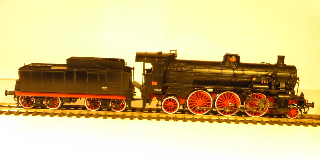

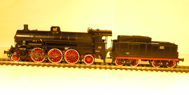

Salve Giorgio, ma non avevi anche chiesto fotografie? Eccole.
Ciao, G.
