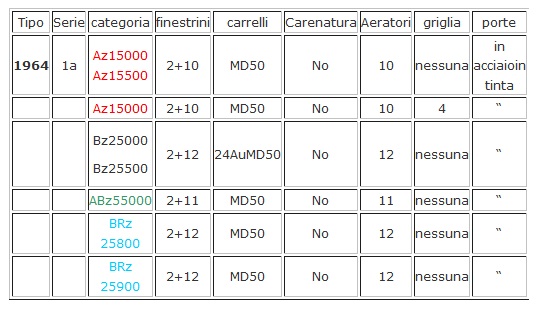

la cosa si fa interessante, perchè sul sito 'scalaenne' mi dice che il carrello delle Bz tipo 1964 serie 25000 e 25500 non erano uguali, ma c'era un Minden Deutz MD50 ed un 25Au.
Qui il link della pagina
https://scalaenne.wordpress.com/2013/01 ... originali/
tabella X tipo 1964.jpg [ 60.45 KiB | Osservato 6034 volte ]
