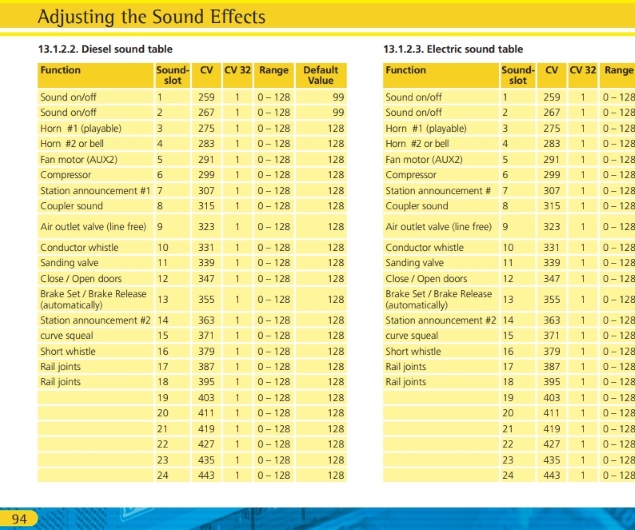

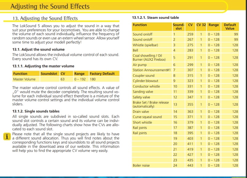

Ciao. Se si tratta del ESU LOKSOUND, queste sono le CV per i settaggio dei volumi audio.
Premessa: Prima delle regolazioni la CV 32 dovrà essere 1

Piko non mi risulta monti di fabbrica gli ESU ... infatti la CV8=162 sta proprio ad indicare un decoder PIKO.
Per favore ... prima di suggerire ad altri modifiche e/o prove di cui si potrebbero pentire, verificare accuratamente le informazioni fornite, se insufficienti segnalare la necessità di informazioni aggiuntive e, sopratutto, non fornire immagini o link che possono far pensare che siano dei riferimenti utili (sopratutto se nella stessa pagina è scritto chiaramente, ma in inglese, che le assegnazioni dei suoni agli slot - e quindi le relative cv di modifica volume - possono essere significativamente diverse in ciascun progetto sonoro).
Grazie... la vita è già abbastanza difficile.

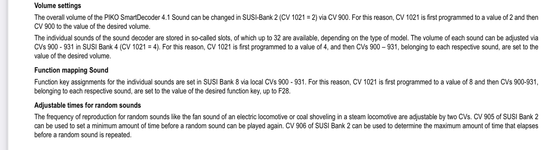

Riporta che per poter accedere alla CV257 bisogna scrivere 16 nella CV31 e 0 nella CV32. Mentre il manuale cartaceo dice: cv31 a 2 e cv 32 a 0 ... Gianfanco aveva provato queste ultime ... proverà anche con quelle del manuale in formato elettronico.
Allora test eseguito in diretta video con Gianfranco scrivendo i giusti valori delle CV riportate nel manuale elettronico la CV 257 si legge e si scrive senza problemi con la ClaudiaCS. Peccato però che l'aumento di volume non rende apprezzabili i suoni che interessavano a Gianfranco.
