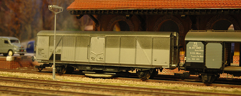

Che amici! Ma con chi credete di avere a che fare?
Certo che prima ho sistemato l'estetica del carro! ancorché le marcature siano ancora da retrodatare dall'Epoca IV, ma il più é stato fatto e non si é trattato di una passeggiata…

Se vuoi " retrodatare" ancora di più prendi un pattino di ricambio e montato sotto un economico carro tipo ff roco.
Funziona come il roco ad un prezzo meno della metà del carro d' origine e.... richiede meno lavoro di adattamento per l' epoca III.
Inoltre puoi zavorra il pattino ad libitum rispetto alle tue specifiche esigenze.

Per il carro pulizia io l'ho fatta più facile: ho preso un vecchio carro Lima, l'ho piombato
gli ho messo della marche epoca III e ci ho messo sotto un pattino Roco costruendogli
un attacco scorrente molleggiato.

Scusate se vado un attimo fuori argomento, ma il carro mostrato in foto mi fa venire una domanda: cos'è zavorrato nel carro toco clean? Il pattino pulitore, il carro, o entrambi?
Bello carro comunque, e pure il contorno, suggerisce cose interessanti da vedere.

Se il carro Roco è fatto come il mio ha il pattino che è tenuto aderente al binario tramite una
o più molle (il mio ne ha due)
Zavorrando il pattino, le molle che sono tra lui e il telaio del carro lo alzerebbero dalle rotaie
se non è sufficientemente pesante.
