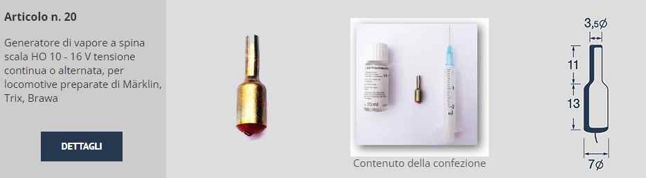

Dicono che monta Seuthe n°20 ma ho copia digitale del manuale e a pagina 19, nella lista dei pezzi di ricambio, non si parla di questo... Boh!

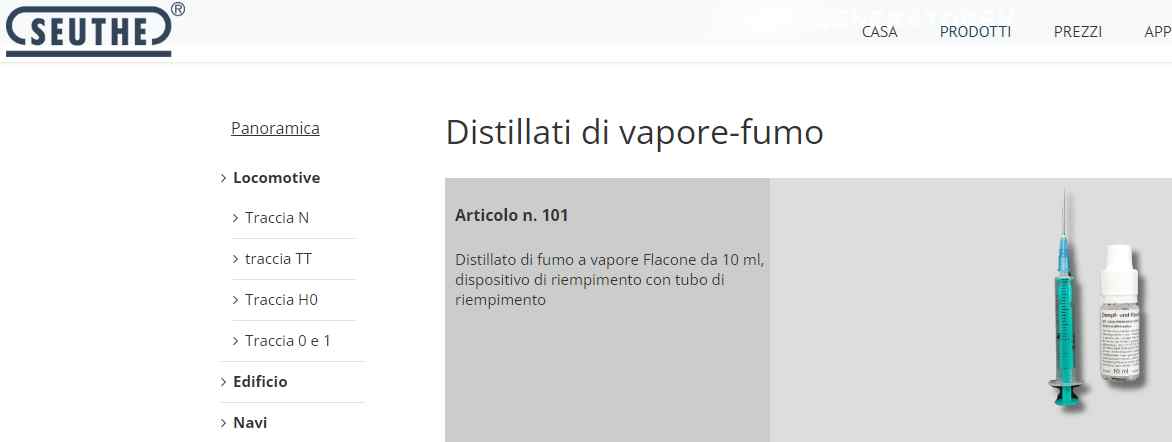

Giuseppe, dovrebbe montare un seuthe 20 (o 24): hanno lo stesso disegno/ingombro con funzionamento a tensioni diverse.
I distillati per il fumo sono uguali per tutte le forme.
Per il decoder, puoi fare un reset impostando la CV8=8 e riportarlo ai valori iniziali (se non sono stati sovrascritti.
Dato che hai il Lokprogrammer potresti anche leggerlo e modificare le impostazioni che preferisci, verificando se il fumogeno è già (come dovrebbe) impostato per il funzionamento con una funzione.
Se leggi il decoder e vai nela Function mapping puoi vedere le varie impostazioni.

Il liquido di Esu è meno oleoso e più volatile di altri quindi fa meno danni però ... i generatori di fumo non dovrebbero "schizzare" ed imbrattare!
Se lo fanno è perchè li si riempie troppo o si lasciano delle bolle d'aria: la siringa per il caricamento andrebbe riempita con la quantità indicata sul manuale, l'ago inserito fino in fondo al generatore e il pistone premuto lentamente... solo così si riesce a riempire dal fondo il generatore con la quantità ottimale e senza bolle d'aria. Diversamente il tutto fuma ugualmente ma ... "scoppietta" e di conseguenza proietta gocce di liquido che, appunto, imbrattano la loco nell'intorno del camino.
