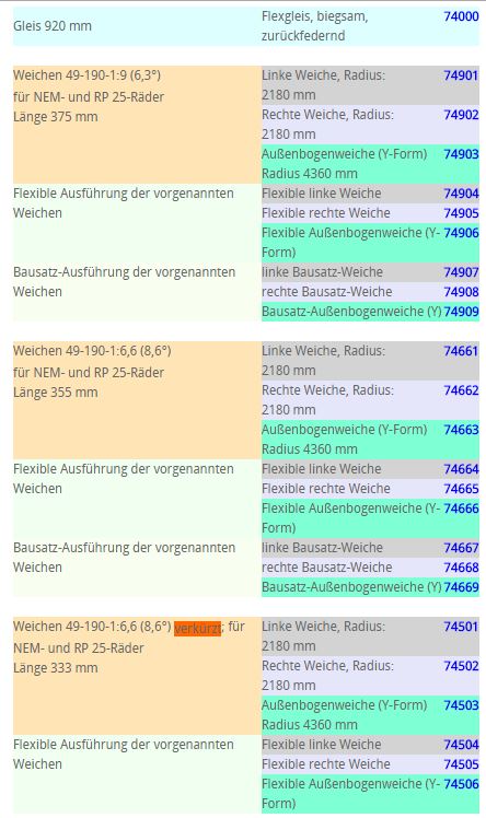

per quanto riguarda i deviatoi, non capisco un'acca di tedesco, ma mi sembra di capire che fanno:
Tipo DX/SX/Y da 333mm, 355mm e deviata da 8.6°
Tipo DX/SX/Y da 375mm e deviata da 6.3°
Per ognuna delle forme, fanno 3 versioni:
- fissa
- flessibile
- in kit
mentre come flessibile, lo fanno lungo 920mm. Attacco un'immagine con l'armamento completo e i relativi codici.
armamento-completo.JPG [ 70.49 KiB | Osservato 15064 volte ]
Ultima modifica di crystal13 il martedì 27 gennaio 2015, 12:56, modificato 6 volte in totale.
Tipo Y da 353mm e 373mm
Tipo DX/SX da 355mm e deviata da 8.6°
Tipo DX/SX da 375mm e deviata da 6.3°
- fissa
- flessibile
- in kit
...perfetto, tutto esatto! :wink:
