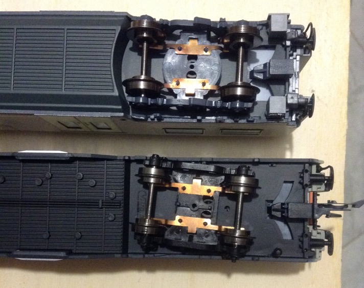

Salve.
A me non risulta che Vitrains abbia ridotto la lunghezza delle lamelle di contatto. Se guardate i carrelli di queste due vetture, una Mdvc e una Vivalto di recentissima uscita (nuovi colori), non si nota nessuna differenza di lunghezza deile lamelle.
Saluti,
Riccardo
