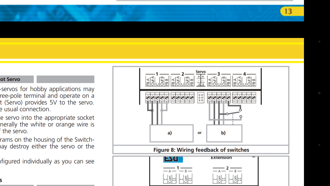

Messaggi: 333
umbriele ha scritto:
Ma out A e out B del motore altro non sono che i due poli delle rotaie..
Out A e out B dello switchPilot, vedi le istruzioni figura 8 a)
Screenshot_2017-05-06-07-50-48.png [ 226.76 KiB | Osservato 5757 volte ]
 Oggetto del messaggio: Motore elettromagnetico Roco fallisce
MessaggioInviato: sabato 6 maggio 2017, 8:15
Messaggi: 2704
Ok la soluzione A è sicuramente applicabile per quei motori che hanno un finecorsa tipo conrad e tillig. Per i roco credo che il discorso sia diverso, come ha descritto Marco
