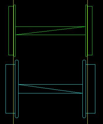

Al vero, le ruote con l' asse si chiamano sala montata. Noi li chiamiamo semplicemente assi.
I nostri rotabili seguono lo standard definito nella norma FIMF NEM310, liberamente scaricabile e leggibile da tutti.
Ho fatto un disegno per confrontare la sala montata NEM con quella reale ridotta in scala. Salvo errori, risulta così :
ConfrontoSalaNEMEReale.JPG [ 14.19 KiB | Osservato 12964 volte ]
Quella sopra, in verde, è la reale, ridotta 1:87 da mè.
Quella sotto, in azzurro, è quella in standard NEM310 disegnata da mè.
Le linee gialle sono il filo rotaia, ovvero le facce interne dei funghi.
Si vede che la ruota NEM310 (quella di tutti i nostri rotabili) è grassa sia verso l' interno, sia verso l' esterno.
Ritoccarla all' interno (spostando il bordino verso il filo della rotaia) significherebbe cambiare lo standard (cosa cui non sarei contrario).
Ritoccarla all' esterno, semplicemente stringendola quasi quanto la vera, potrebbe essere indolore, e di grande impatto estetico.
Per stringere intendo portare la quota esterna alla misura del reale. Il cerchione sarebbe ancora largo, ma si toglierebbe un 10..15% di larghezza.

Ridurre la larghezza del cerchione, diciamo dall'esterno, implica raggi di curvatura maggiore a parità di scorrimento assiale. Di converso, mantenendo dei raggi di curvatura come quelli odierni, se si stringe il cerchione bisogna dare più scorrimento assiale agli assi. Sulle macchine a bielle vi sarebbero quindi dei perni di biella più lunghi.
Io credo che però oltre alla larghezza del cerchione, anche le dimensioni del bordino siano fondamentali: e devono essere ridotte contemporaneamente sia lo spessore che l'altezza. Io personalmente, trovo che gli standard RP25/110 e /88 siano già una buona soluzione per affinare i rotabili. Voi?
@capolinea: la tua idea/desiderio, è avere un profilo RP25/110 con larghezza del cerchione pari a 2,4? Il profilo RP25/88, che ha il cerchio largo 2,23 mm, non lo giudichi buono/adatto alla maggioranza/affidabile?
