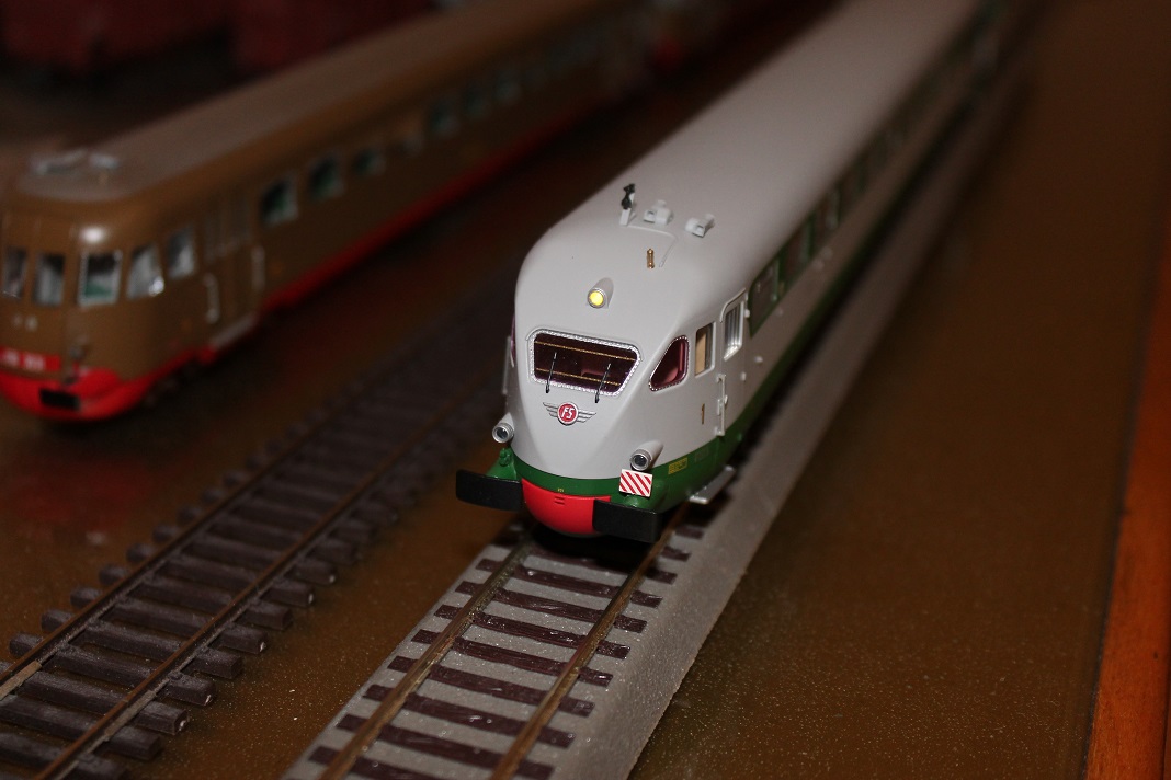

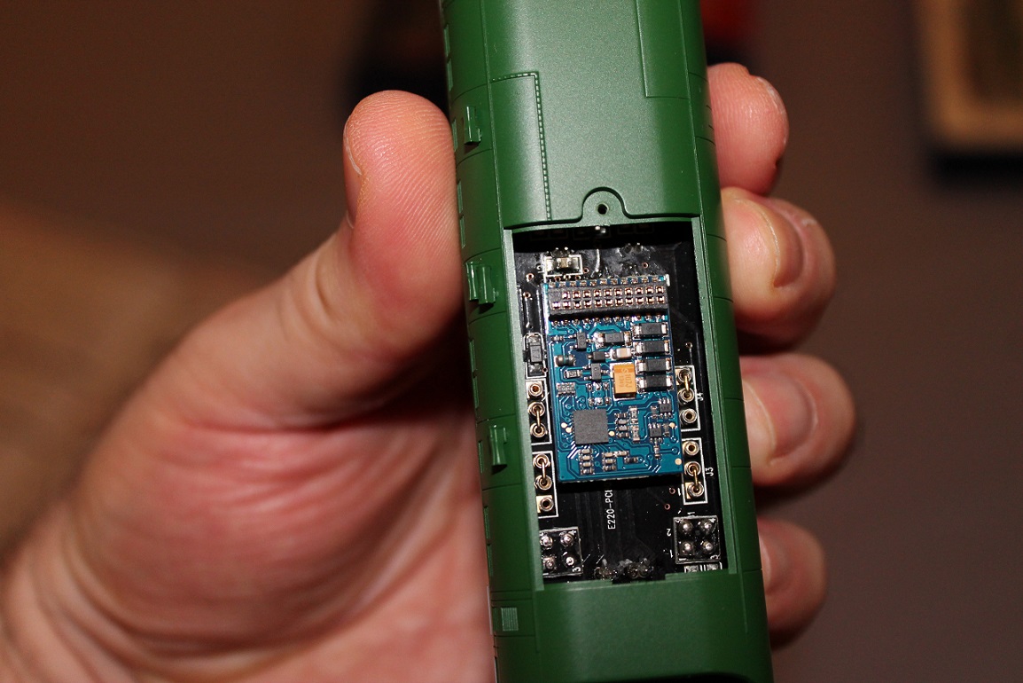

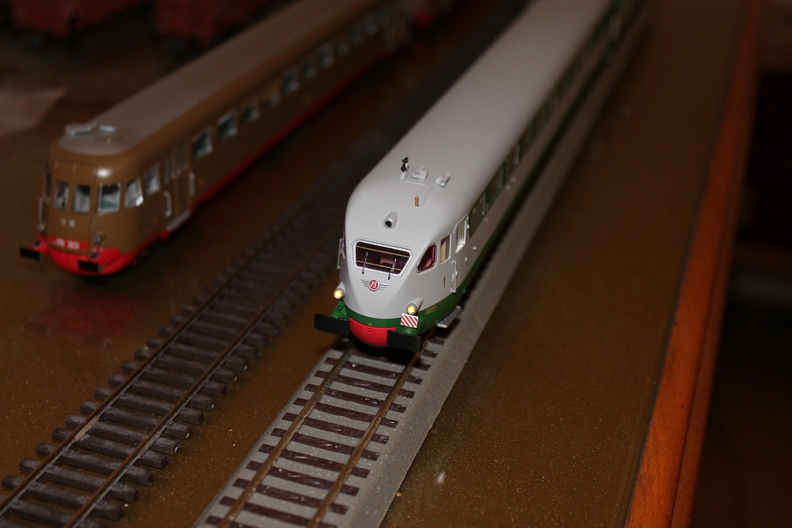

Ho digitalizzato l'etr 220 della LE e spostato i ponticelli per accendere i terzi fari in maniera indipendente. Un amico mi faceva notare che le tre luci andavano sempre accese assieme. Per me non è un problema riportare i ponticelli alla situazione precedente ma vorrei sapere. Ho trovato su internet foto recenti in cui vi erano solo due fari accesi, il che quanto meno vuol dire che si potevano accendere indipendentemente. Mandatemi riposte. Grazie, Rob

Ringrazio tutti per il contributo che mi avete fornito; tutti avete risposto in maniera univoca con la sola eccezione di marco 58 (devo dire che questo documento non tratta nello specifico l'accensione del 3° faro e inoltre abbiamo visto dal filmato le luci accese anche di giorno). Preferisco attenermi alla pratica più che alla brochure. Quini per me vale che il terzo faro venisse acceso solo in condizioni di scarsa visibilità, gallerie o altre condizioni di poca visibilità. Abbiamo visto che viene utilizzato anche di giorno come segnale di saluto in maniera autonoma. Probabilmente veniva spento solo incrociando altri treni. Quindi essendo il comando di plancia separato rimarrà separata l'accensione anche sul mio modello con F5 e F6. Grazie particolarmente anche a Carlo che mi sta aiutando con la digitalizzazione della ALn 990. Rob

La risposta definitiva è: deve essere come sul banco della locomotiva vera. Se ci sono due interruttori, uno per le luci e uno per il terzo faro, anche sul modello devono essere comandabili separatamente. Quindi il costruttore deve prevedere due circuiti separati, da azionare con microswitch o tramite decoder.
