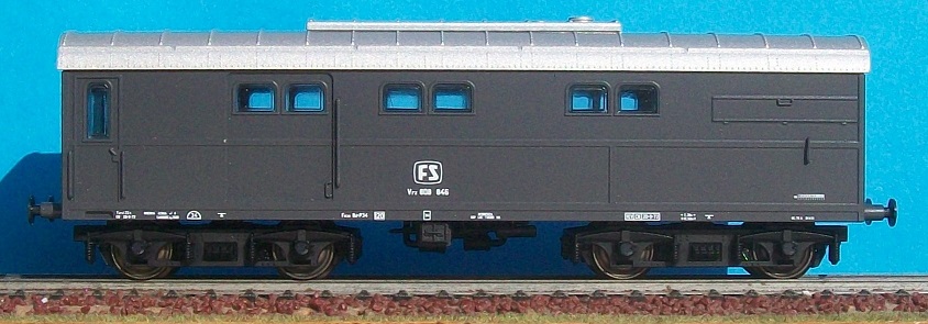

Ciao Chicco.
Sono questi?
In caso affermativo, sono stati prodotti da ACME, come correttamente ha detto l'Amico Carlo.
Sono sicuramente montati sul carro riscaldo della foto, a memoria al momento non ricordo su quali altri modelli ACME siano installati.
Ciao, a presto.
Guido

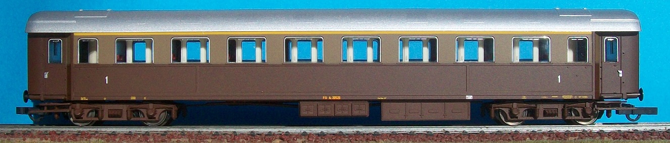

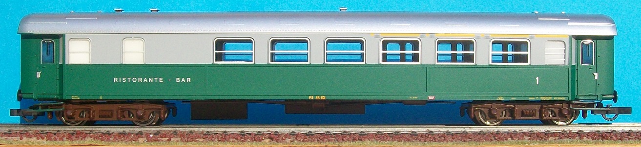

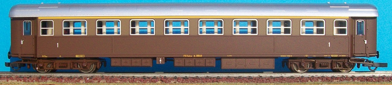

Ci sono anche queste vetture equipaggiate con gli ABB e muso di porco:
ACME 50170.JPG [ 213.1 KiB | Osservato 4222 volte ]
ACME 50156.JPG [ 200.92 KiB | Osservato 4222 volte ]
ACME 50150.JPG [ 207.38 KiB | Osservato 4222 volte ]

Grazie tante, proprio quello che cercavo.
A vederle in foto le boccole mi appaiono leggermente sottodimensionate, sarà così con il modello in mano?
Sarà una utopia cercare i carrelli come parti di ricambio?
