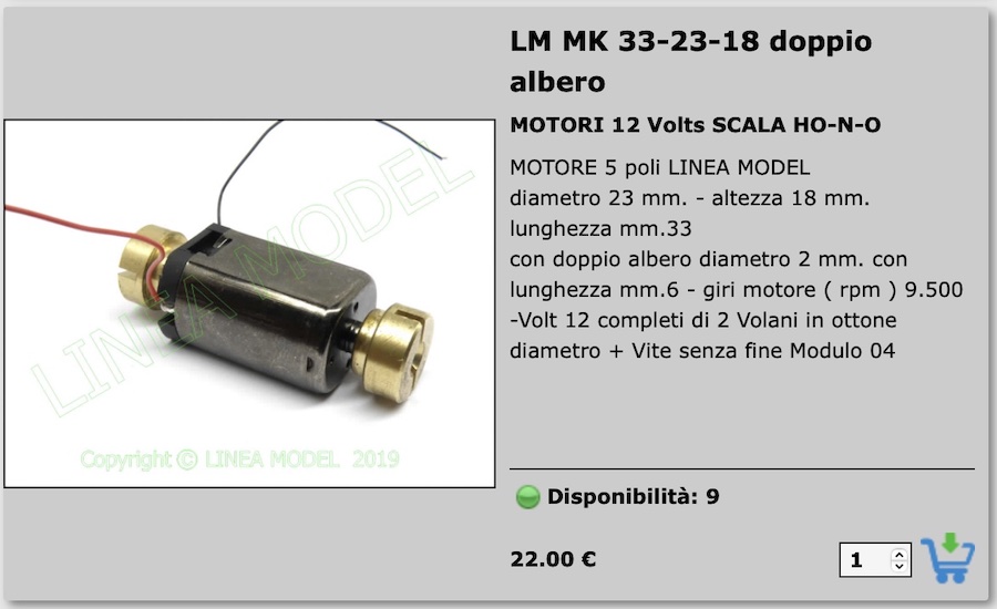

Eh... si ho provato a lubrificare come suggerite, il risultato è che è diminuito leggermente (ma non sparito) lo stridere del motore ma restano invariati gli scatti di accelerazione/decelerazione anche tenendo la manopola costante... mi sa che devo organizzare un bel funerale a questo motore :cry:
Nel mio messaggio precedente avevo poi dimenticato di postare il link al sito cui facevo riferimento, è questo: https://www.sb-modellbau.com
Vendono motori Maxon e Faulhaber ma costano 4 o 5 volte più del ricambio originale della Hornby
Lo conoscete? Cos'hanno di speciale questi motori per costare quelle cifre??
Dato che mi si è presentata l'occasione, sto esplorando il mondo dell' "elaborazione"...
Linea model ho scritto mail ieri sera e mi ha già risposto dicendo che non ha al momento un motore compatibile :(
Anche se dal loro sito ho visto questo (disponibile) che mi sembra assolutamente identico al mio... boh! :?

@LeoP15
verifica la politica di vendita LineaModel, a me risulta acquisto minimo 50 euro+ spedizione:
incomprensibilmente-italianamente.
 Oggetto del messaggio: Re: PROBLEMA MOTORE... HELP!!
MessaggioInviato: giovedì 10 dicembre 2020, 14:02
Nome: Santino Toscano
Messaggi: 1972
iname1030 ha scritto:
@LeoP15
Esatto ... ecco l'estratto preciso dal loro sito
Ordine minimo Euro 50,00 . Per ordini Inferiori come per esempio : SOLO Ingranaggi , SOLO 1 Ricambio , SOLO 1 motore , ecc. ecc. , rivolgersi per Favore ai rivenditori in ITALIA che distribuiscono i Nostri prodotti LINEA MODEL .
