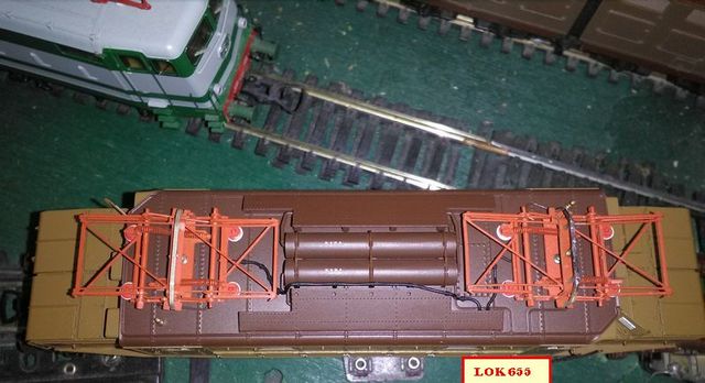

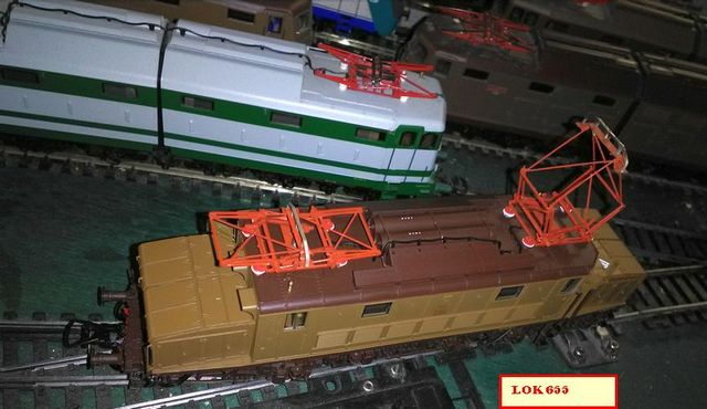

Dato che i pantografi della E.626.075 LEVEL sono molto vulnerabili per via che i telai su alcuni punti sono a incastro e di plastica,il sottoscritto con la collaborazione tecnica di Luca da Morbegno abbiamo fatto una prova di sostituzione con pantografi di un'altra ditta specializzata nel costruire pantografi in miniatura piu' resistenti e meno fragili degli originali LEVEL
Si sta' provvedendo a elaborare la base del pantografo e la sostituzione delle viti di tenuta cassa _pantografo con viti piu' corte
foto
