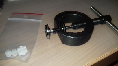

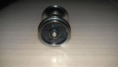

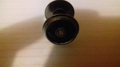

devo sostituire un'ingranaggio dall'assile di un E656 HR.
Domanda:
da che lato devo scalettare l'asse, il lato isolato o quello no?
Fabio
Foto3.jpg [ 15.29 KiB | Osservato 5182 volte ]
Foto2.jpg [ 14.1 KiB | Osservato 5182 volte ]
Foto.jpg [ 17.79 KiB | Osservato 5182 volte ]

Si sfila la ruota ma non il gommino.....L'attrezzino ha l'asola della parte bassa che non blocca il gommino ma solo la parte interna della ruota.

L'aggeggio
http://www.tecnomodel-treni.it/dettagli.php?id=1602
lo trovavi sulla baia a meno della metà del costo del negozio , ma adesso non l'ho trovato ;
ogni tanto prova a cercare , magari esce di nuovo
 Oggetto del messaggio: Re: Scalettare un'asse H0
MessaggioInviato: mercoledì 14 febbraio 2018, 9:45
Messaggi: 624
Località: Vicenza
L'asse si smonta ASSOLUTAMENTE dal lato della ruota isolata, altrimenti quando devi premere per inserire la ruota smontata, quella montata su boccola isolante si sposta. E poi la ruota isolata viene via facilmente e si rimonta facilmente. Può accadere che ti venga via la ruota e resti sul perno la boccola isolante: spingendo attraverso l'ingranaggio con una pinzetta lo fai uscire. Ideale è avere una forcella che accolga il perno e usarla come base per premere e far uscire la boccola. Io me la sono fatta con una rondella tagliata, che appoggio sul piano dell'estrattore come il tuo, in modo che la boccola trovi appoggio e così esce sempre la ruota intera. Attenzione ne l rimontare a non far entrare storta la ruota sul perno, accompagnala delicatamente, e controlla lo scartamento prima di rimontarla nel modello.

Buonasera,
ho riscontrato due difetti che sto cercando di risolvere:
1. Il perno sulla vite dell'estrattore è di 4mm diam. , non permette di centrale il "centro" dell'assile, va ridotto a circa 1,5mm
2. L'asola dove si inserisce l'asse da scalettare è troppo larga, deve essere ridotta a circa 2mm di larghezza in modo da bloccare anche la boccola isolata e non solo la ruota
Per il punto 1, l'ideale è ricostruire il perno/vite ma penso che occorra un tornio
Per il punto 2, ho tagliato uno spessore in alluminio da inserire nel vano piatto dell'utensile. Successivamente lo fisserò in qualche modo e forandolo in più punti sullo stesso asse creo l'asola.
Dimenticavo.... la filettatura del foro dell'utensile è un pò larga e la vite ha gioco non scendendo/salendo in asse, guardando vari tool presenti sul mercato per le slotcar con un pò di manualità meccanica si può ottenere di meglio.

A parte che quelle ruote vengono via anche a mano, cioè senza estrattore, è necessario che:
1- l'estrattore sia di misura adeguata
2- che l'estrattore si corredato delle spine di varie misure.
Quindi essendo venute via a mano rientrano anche mano: basta un solido e spiano piano di appoggio e un assicella.
Va da se che occorre un calibro centesimale per rimettere in posizione la ruota: 14,4 - 14,6 mm circa come da NEM 310.

Taglia un chiodo con testa piana lungo 6-7 mm., spiani il taglio e lo metti a contrasto tra l'asse da scalettare e la testa dell'estrattore. Il chiodo farà da perno di diametro ridotto.....
